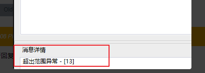

当通过批转换或另存为方法对MrSID格式光栅图像转换成Internal TIFF和GeoTIFF光栅格式时,
在光栅管理器中获取到如下错误消息:

“Out of range exception – [14]”
原因分析:
该报错信息意味着无法创建输出文件,因为它将超过文件大小限制。解决方法是将MrSID文件保存为Internet TIFF64光栅格式。
MrSID文件是高度压缩的图像,当转换或保存为不同的光栅图像格式时,会创建出一个很大的光栅图像。比如715MB的MrSID光栅图像将创建27.1GB Internet ITIFF64光栅图像。
Tiff文件格式(Tiff、GeoTIFF、iTIFF等)的大小不能超过4GB。但是,ITIF64格式没有这个限制,因为它是一种64位格式,正是为了解决用户需要创建大于4GB的基于TIFF的文件 这样的情况而创建的。
