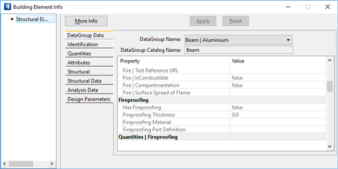

针对ABD中的元素,从软件界面中可以看到属性对话框,有很丰富的属性信息。
这里面的DataGroup Data, 就是我们这要介绍的。通过事先定义好的Schema,开发者和用户可以很方便的管理建筑元素的信息。那么如果读取和修改这个信息呢?下面来介绍相应的API。
