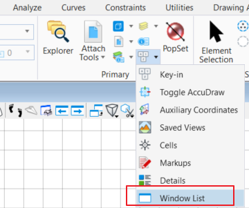

使用如下图所示的Window List工具,会把所有对话框都以列表形式显示出来,选中您找不到的对话框打开即可看到对话框。
