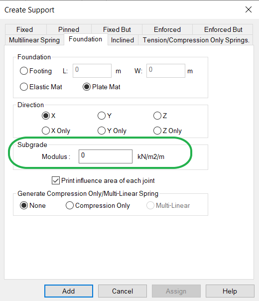

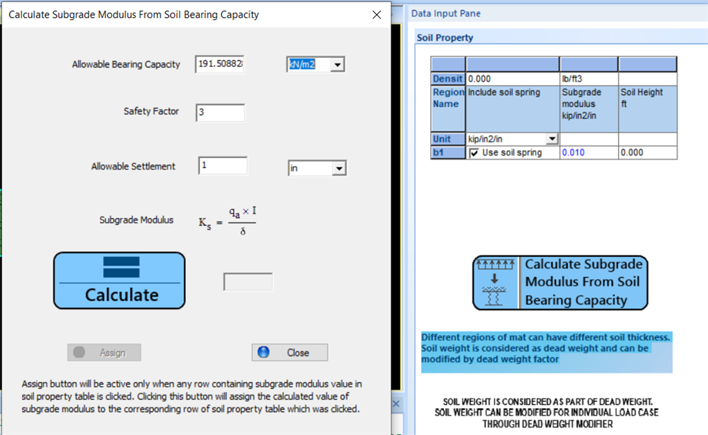

另外,书中:J E Bowles也尝试给出了基于土壤承载力的土弹簧转化公式。
k = 40 x SF x qa, 其中SF是基于承压计算的安全系数,qa是土壤的允许承载能力;
您还可以再SFA中找到土弹簧的快捷计算工具,如下图所示:
