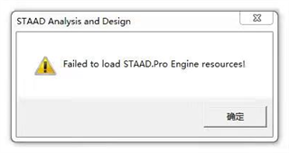

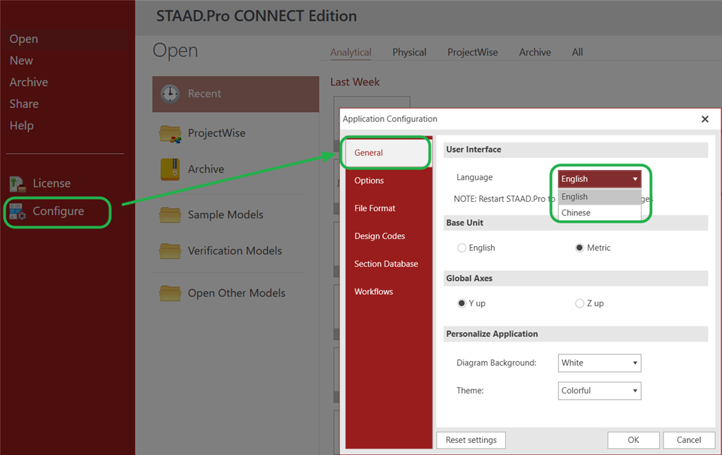

状况3:正常打开了SFA软件,也在SFA中进行了建模设计,但是验算分析时候,出现 Failed to load STAAD.Pro Engine resources!
这是由于SFA计算时候,要调用Staad.Pro的分析引擎,而SFA仅支持英文界面,此时STAAD.Pro的界面语言不是英文,导致SFA和STAAD.Pro语言版本不匹配,调用不起来STAAD.Pro分析引擎。
此时,只需要再图1 中 配置-通用-语言中将STAAD.Pro的语言切换成为英文,然后重新再SFA中计算即可。
