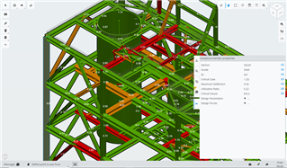

        1.SACS与数字孪生(iTwin Services)集成交互
        SACS现已与Bentley的iTwin Services集成。iTwin Services是一个开放的、可扩展的平台,可用于管理基础设施数字孪生项目。SACS在15.0版本中首次提供了与iTwin Design Review的集成。SACS 15.1通过iTwin Analytical Synchronizer增强了与iTwin Hub的这种集成。现在,在SACS 16.0中,可以将分析结果添加到iTwin model中。内力、位移和规范校核结果等分析结果可直接在iTwin Design Review中查看,以进一步改善iTwin项目的协作。

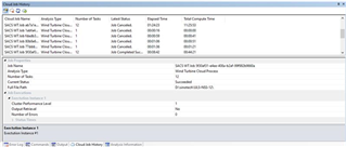

         2.云计算增强功能
        新增了一个用于管理云分析计算的用户界面。用户现在可以直接从SACS Executive的云计算历史窗口中监视、启动、重新启动、取消和下载特定的结果文件。并且对波浪响应分析进行了优化,以进一步改进分析运行时间。

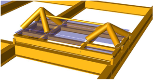

        3.1 SACS模拟加筋结构
        这一新功能允许用户为圆管单元创建详细的加强筋结构。通过节点网格划分,加筋结构将自动作为构件(梁单元)添加到网格化模型中。使用节点网格划分模块中的PLTSTF命令,可以在总体方向上单独创建加强筋。用户还可以分别使用RNGSTF和LNGSTF命令创建统一的环形和纵向加强筋组。然后,可以使用MEMSTF命令将加强筋组添加到圆管单元中。

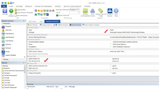

        7.1 单桩-结构相互作用
       Pile 3D模块已经扩展到可以读取泥面处结构的反作用力,并将其作为桩头荷载应用于各个载荷工况。利用此功能,用户可以执行风机基础设计的单桩分析。要使用此功能,可以通过SACS Executive中的analysis generator选择一种新的分析类型,SACS模型文件和Pile 3D输入文件作为输入,如图所示。

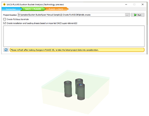

         8.SACS吸力筒模块
        SACS吸力筒模块在15.1版本中是技术预览功能,在16.0版本中是正式发布的功能。SACS吸力筒模块生成了一个完整的SACS模型,用于采用吸力筒基础的海洋结构的分析和设计。采用板单元自动生成筒体模型,吸力筒壁与周围土壤之间的非线性相互作用由一系列非线性弹簧模拟。非线性弹簧通过SACS-PLAXIS集成功能自动生成。
        以下是吸力筒模块的功能亮点:
        高级的网格划分功能,可以自动生成吸力筒模型。吸力筒模块还可以使用一系列简单的输入命令自动生成吸力筒中的环向和纵向加筋结构。
        SACS-PLACIS吸力筒集成功能可以自动将SACS吸力筒模型、泥面以上支撑结构刚度和施加的荷载通过超单元导入到PLAXIS 3D程序,以分析筒土的非线性相互作用。

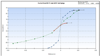

        通过PLAXIS 3D的应力结果,拟合多段线性曲线自动生成非线性土壤弹簧。
        最终的吸力筒模型可用于SACS中的各种类型分析,包括静态和动态分析,以及结果后处理,以计算应力和规范校核。

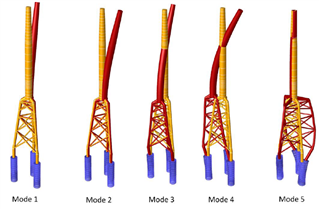

         模态分析结果:

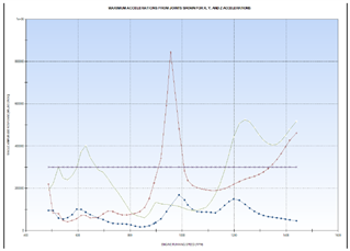

         9.动力响应模块 - 发动机振动分析的最大允许加速度
        在进行发动机振动分析时,可以在动态响应输入文件中的ENGVIB命令行上输入用户定义的最大允许加速度。新的加速度标准支持生成UC值校核报告和允许加速度图表。
