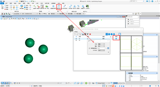

5)单元的替换
1.普通单元和共享单元的替换
①激活新的单元
②点击替换单元
③方法选择“替换”,模式可选“单个”或“全部”勾选使用激活单元
④鼠标选择要替换的单元,点击空白处确认及替换完成

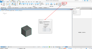

2.复合单元的替换
①点击替换命令
②在弹出的对话框中选择单元库和输入新的单元名字
③鼠标选择要替换的单元
④点击空白处确认
