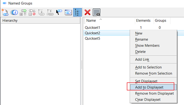

可以将快速集/命名组添加到显示集,从而提供这两种不同功能的混合
做法:创建快速集/命名组后,在命名组对话框中高亮显示创建的快速集。右键单击并选择“添加到显示集选项”,再打开View Attributes中的Displayset开关,就可以看到被放到Displayset中的快速集/命名组了。
