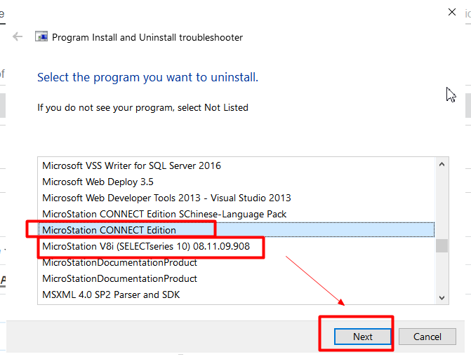

解压后双击运行,然后点击下一步,等待其扫描硬盘程序,然后弹出如下页面,点击 uninstalling,再等待其加载软件列表。
然后选中要删除的MicroStation版本,点击下一步,继续按照提示来进行卸载。
