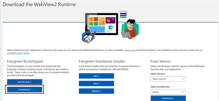

2.请打开https://developer.microsoft.com/en-us/microsoft-edge/webview2/ 下载安装Evergreen Bootstrapper。
