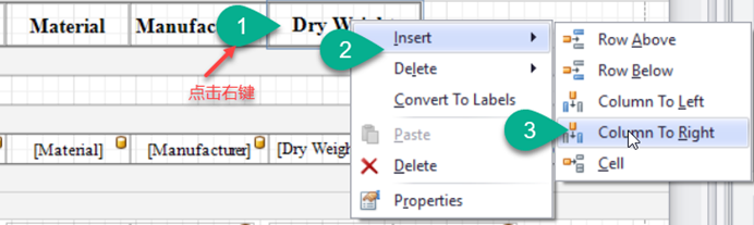

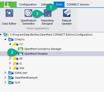

1.打开OpenPlant Administrator Reporting Designer,点击Tools,打开报表编辑器

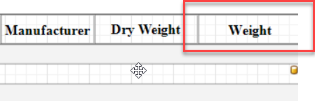

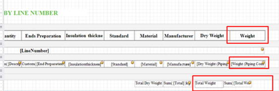

2.编辑报表:在表头中添加weight
3.添加后如图所示:

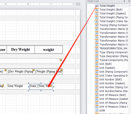

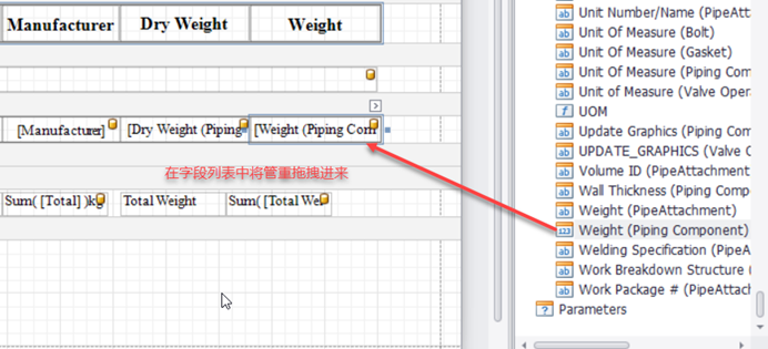

4.在字段列表中将管重添加进来

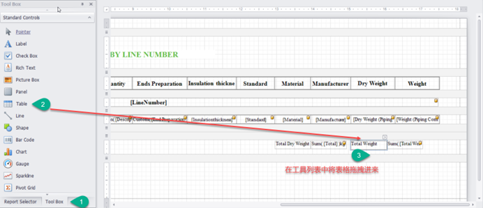

5.在报告页脚中再创建两列,在工具列表中将表格拖拽进来。
给第一栏命名为:Total Weight。如图所示

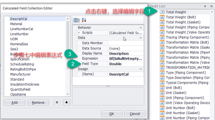

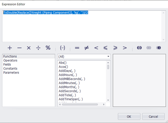

6.在字段列表窗口,添加一个新的计算字段。并命名为Total Weight
7.编辑该字段的表达式:ToDouble(Replace([Weight (Piping Component)], 'kg', ''))/2
8.将新添加的字段拖拽进步骤创建的列中另一列

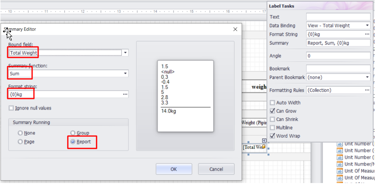

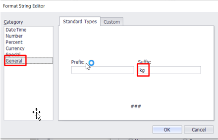

9.在摘要编辑器中编辑标签任务,如下图所示:
10.最后报表页面如图所示:点击保存

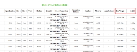

11.打开OPM, 运行报表,生成的报表如下:
12.管线的单重以及单重和统计在报表下方。
