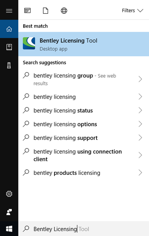

1.打开 Windows 开始菜单,输入"Bentley Licensing tool",然后从搜索结果中选择 Bentley Licensing Tool。

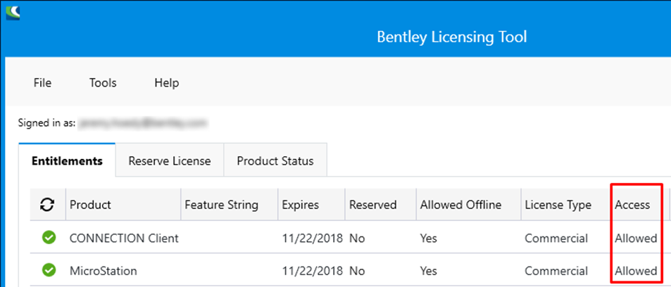

2.然后在Bentley licensing tool->Access列里查看您需要使用的产品是否是'允许(allowed)'
3.如果 "Access "栏显示的值为 "允许",并且License type栏与您购买的许可类型一致,则表示您有该产品的许可证,并且您的 Bentley 登录账号已获准使用该产品。

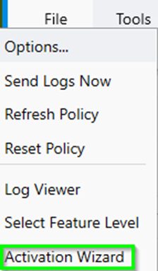

1.打开 Windows 开始菜单,搜索"Bentley Licensing tool",然后从搜索结果中选择 "Bentley Licensing Tool"。

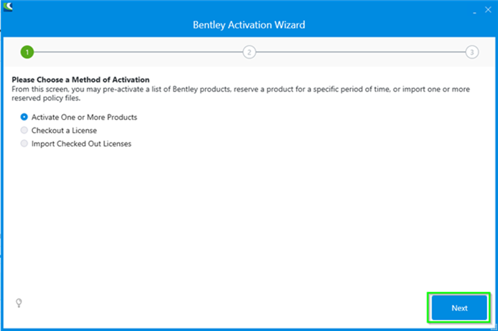

2.打开Bentley licensing tool后点击Tools-> Activation Wizard 按钮。

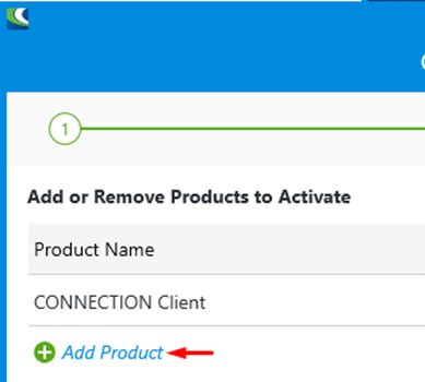

3.在接下来出现的窗口中,接受默认选择,然后单击 "下一步 "按钮。

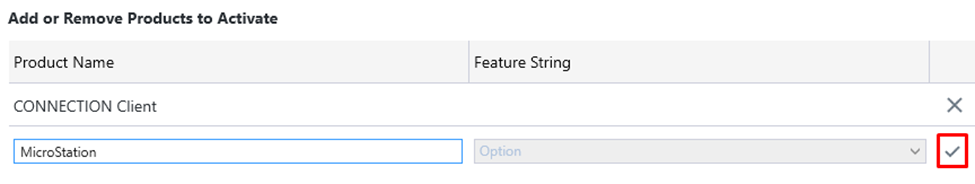

4.如果您的产品未在列表中,请单击列表底部的添加产品按钮。

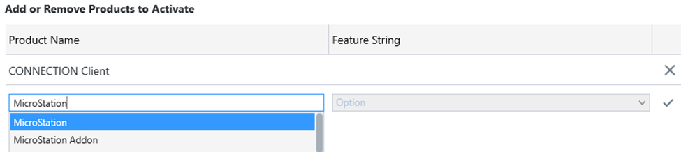

5.在底部字段中输入产品名称,下拉菜单将显示有效条目,如果产品需要功能字符串(feature string),也可从功能字符串下拉菜单中选择一个。

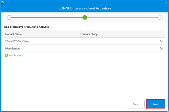

6.点击右边的勾选√图标。
7.如果一次添加多个产品,请返回步骤 4。

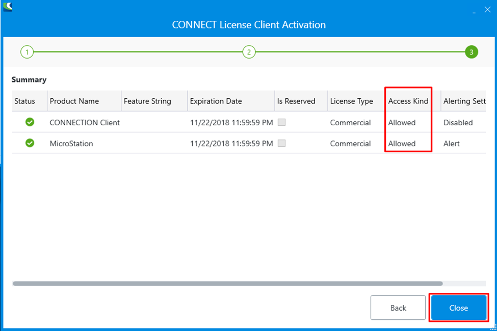

8.单击 "下一步 "按钮,激活列出的产品。
9. 注意 "Access (访问) "列中的值。如果特定产品的值显示为 "Allowed(允许)",则表示您的账号拥有该产品的许可证,且允许您的 Bentley 账号登录使用该产品。
