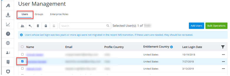

1.登录 https://usermanagement.bentley.com/management/users 或 在 "用户管理 "页面,单击 "用户 "选项卡,然后选择用户。

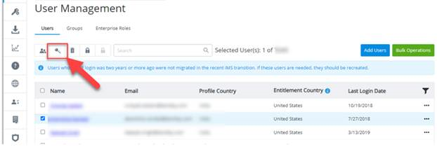

2.点击用户列表上方的角色图标。
Screenshot highlighting Modify Roles button

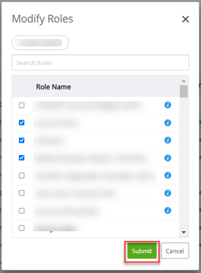

3.从列表中选择或取消选择角色,然后单击提交按钮。

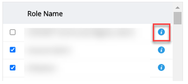

4.点击信息图标,查看该角色的简要说明。
5.在所需角色上打勾/删除标记,为用户分配多个角色。

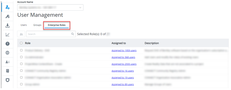

角色管理

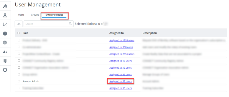

1.在 "用户管理 "页面,点击 "企业角色"。在此可以查看和管理企业角色和分配的用户。
2.点击角色旁边的 "分配给 (x) 用户 "链接。

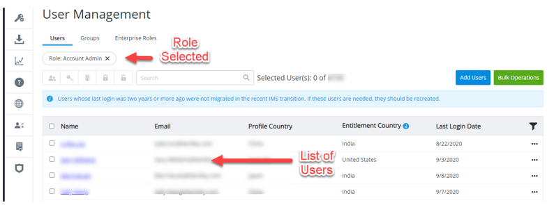

3.这将带您进入具有此角色的用户列表。
