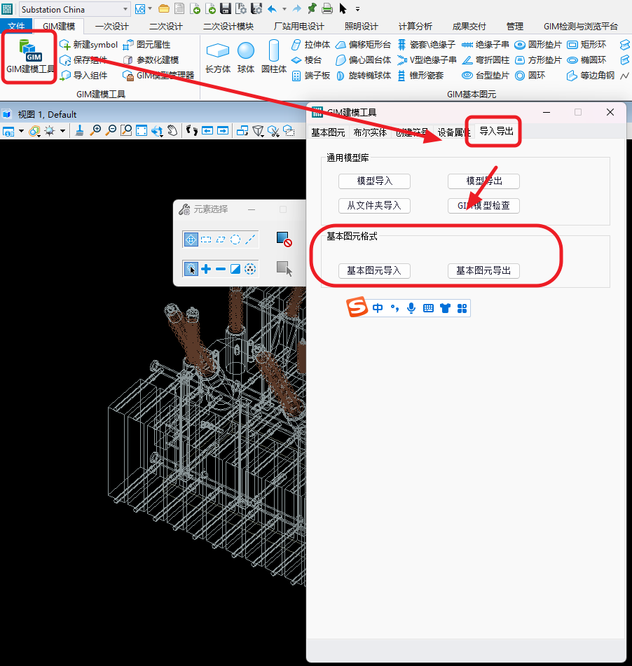

1.在gim建模工具中,在“导入导出”页面中可以看到基本图元格式功能部分,这里有两个按钮,分别为:
基本图元导入和基本图元导出。

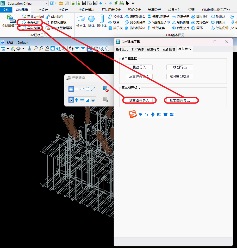

值得注意的是,这两个功能也被直接放在了工作流中的GIM建模页面下,分别对应:
基本图元导入----导入组件
基本图元导出----保存组件

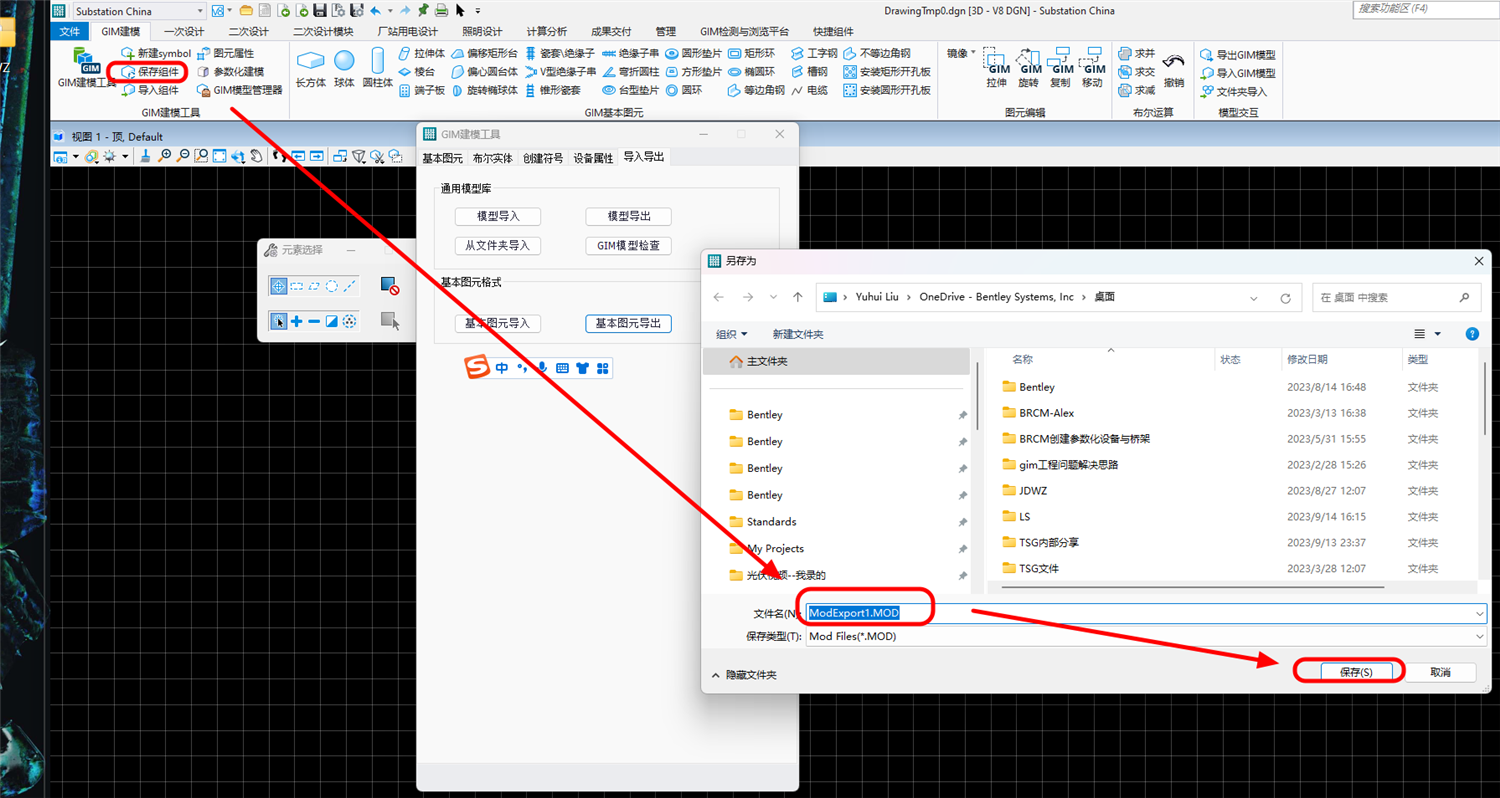

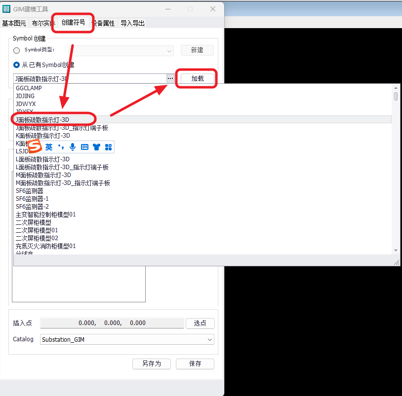

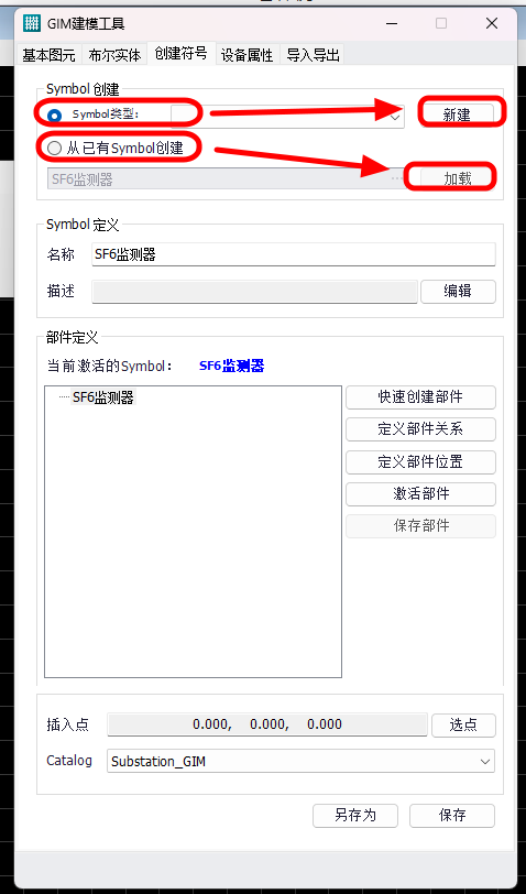

2.如果需要对某个模型进行复用,首先依然是在创建符号界面中,找到该模型,进行加载:

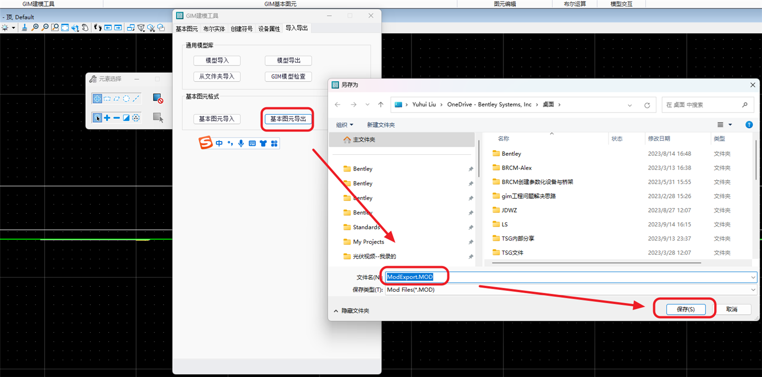

3.加载完成后,选择“基本图元导出”或者“保存组件”,为导出的mod文件命名及选择保存路径后,点击保存:
此时,该模型的全部图元均被保存在了这个mod文件中。
4.同样的操作,可以将其他需要复用的模型,保存为mod文件:

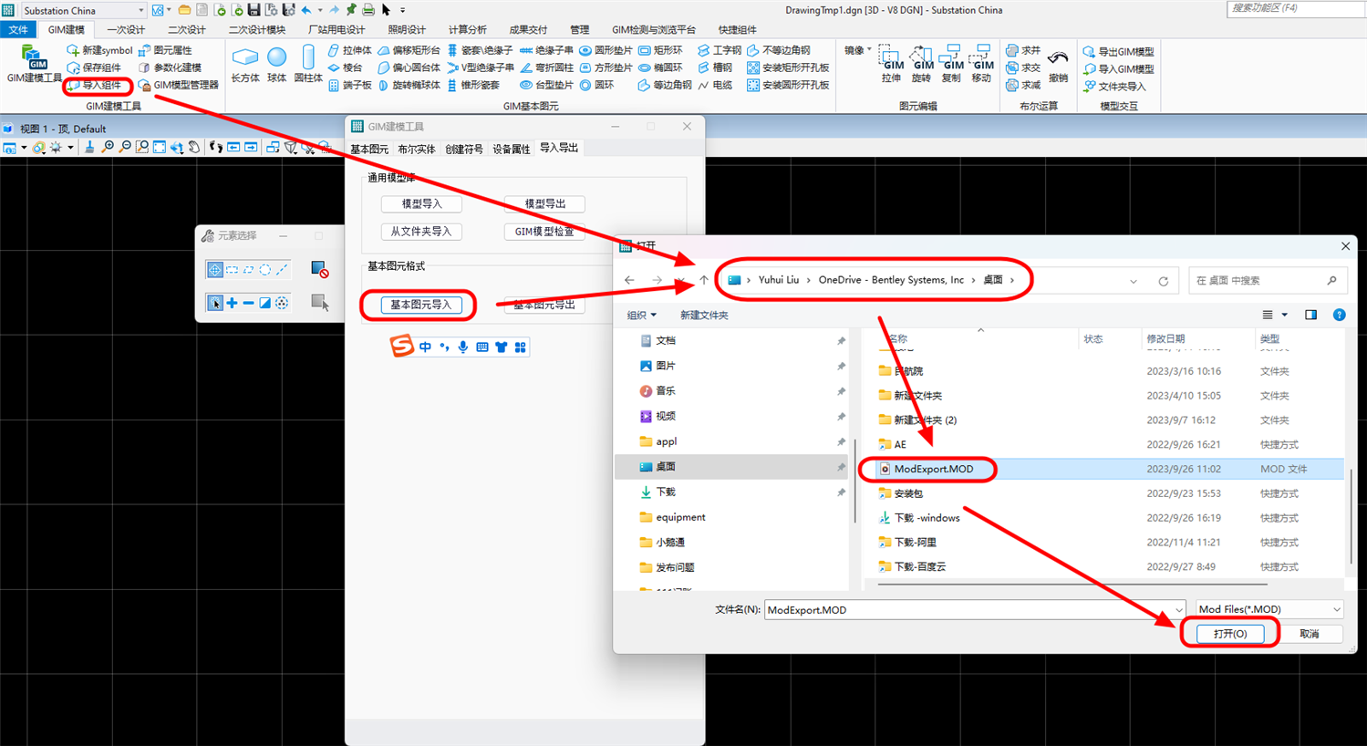

5.这里以两个模型为例,当然理论上可以整合无数个模型,在创建符号页下,选择“新建符号”或者“从已有symbol中创建”,二者都可以:
6.逐个将导出的mod文件进行导入:
7.接下来,继续正常的建模流程即可。
那么这样,就完成了对两个和两个以上模型的复用与整合。
