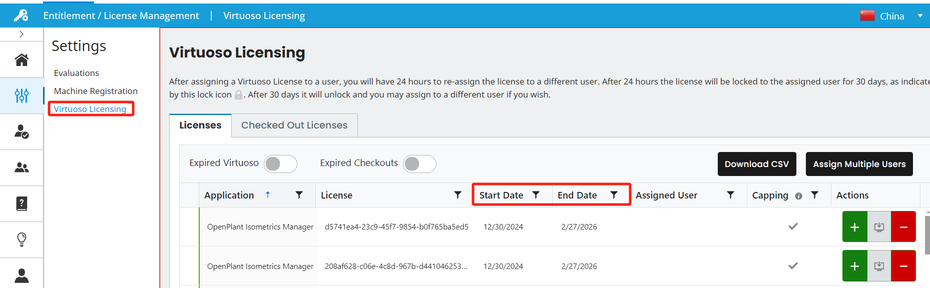

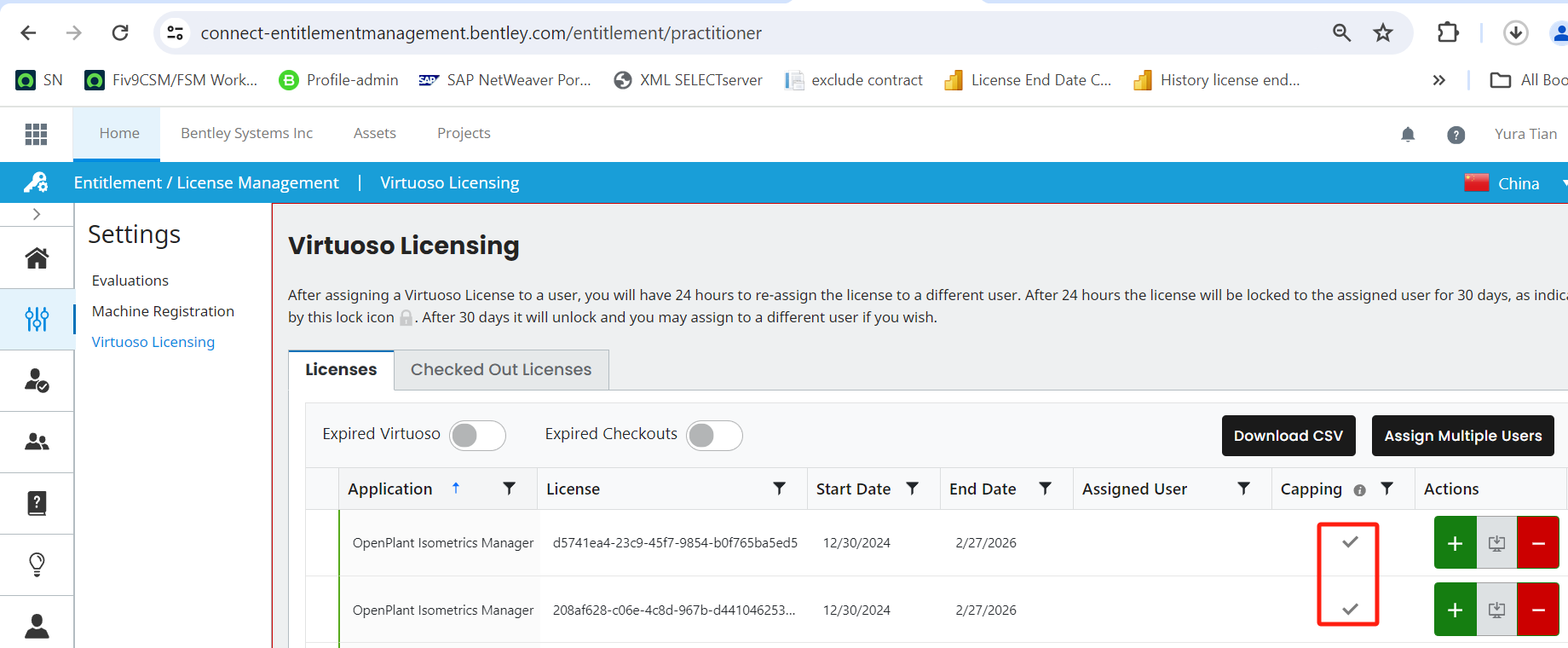

管理员可以通过授权管理中的Virtuoso Licensing页面查看哪些产品限制并发使用。Capping列为√,则表是已限制并发使用。

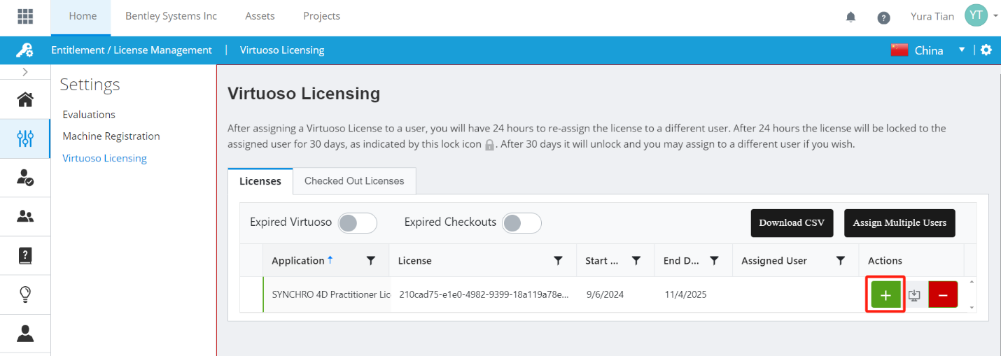

1.如何分配Practitioner许可证?
要分配Practitioner许可证,管理员必须确保所需的用户是已添加到用户管理页面,如需添加用户请参考此链接
然后管理员可以按照以下步骤开始分配Practitioner许可证:

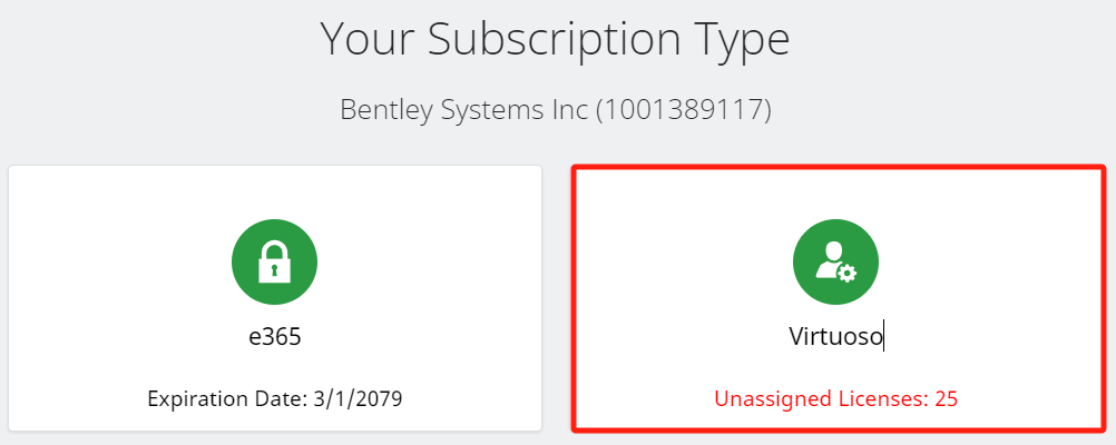

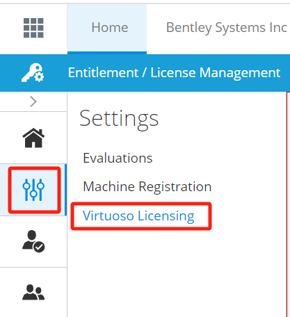

  1. 作为组织的管理员或协同管理员,登录到授权管理网站。
  2. 点击Virtuoso (主页-您的订阅类型)。如果没有显示,请下拉顶部的国家菜单,并选择Global。
A screenshot of a subscription boxAI-generated content may be incorrect.
或者,您可以从侧面选项中点击设置>Virtuoso Licensing。
A screenshot of a computerAI-generated content may be incorrect.
  1. 从列表中,找到您想要分配的Practitioner许可证,单击许可证右侧的"+"按钮。
  1. 在出现的新弹出窗口中,使用姓名或电子邮件地址查找用户。
  2. 选择用户后,点击"分配"按钮,分配后用户将收到一封通知邮件,里面将包含下载产品软件的链接。

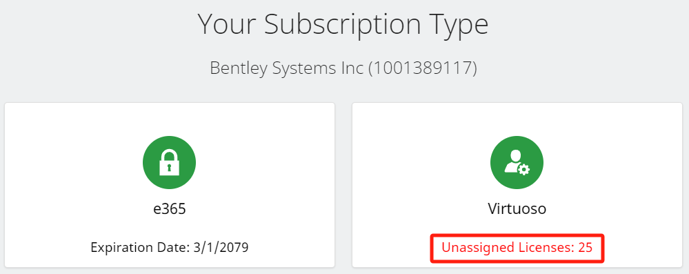

2.如果没有分配Practitioner许可证将会发生什么?
Practitioner许可证必须由管理员预先分配到指定账号。
    1. 若用户已有同一个产品的其他类型许可,其使用量将计入到其他类型许可的用量中,因此可能导致SELECT超用、Non-SELECT暂用单机版许可点数、ELS/E365增加峰值用量等情况。
    2. 若用户没有同一个产品的其他类型许可,则无法激活产品,直至分配Practitioner的账号。
如果有任何未分配的Practitioner许可证,将在授权管理中显示提醒。A screenshot of a subscription boxAI-generated content may be incorrect.

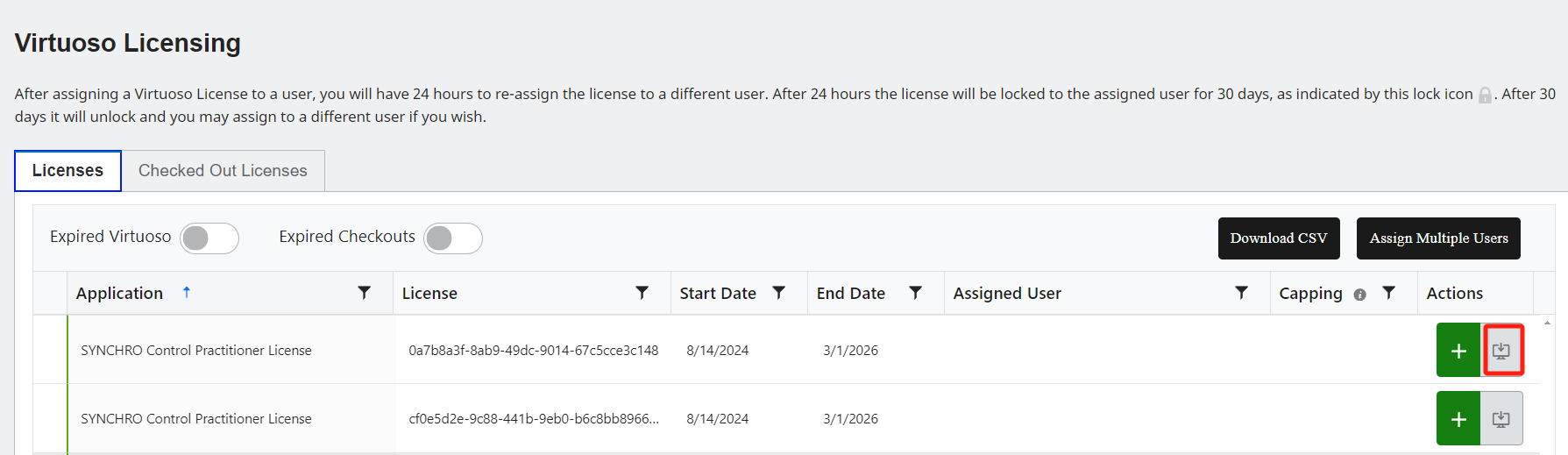

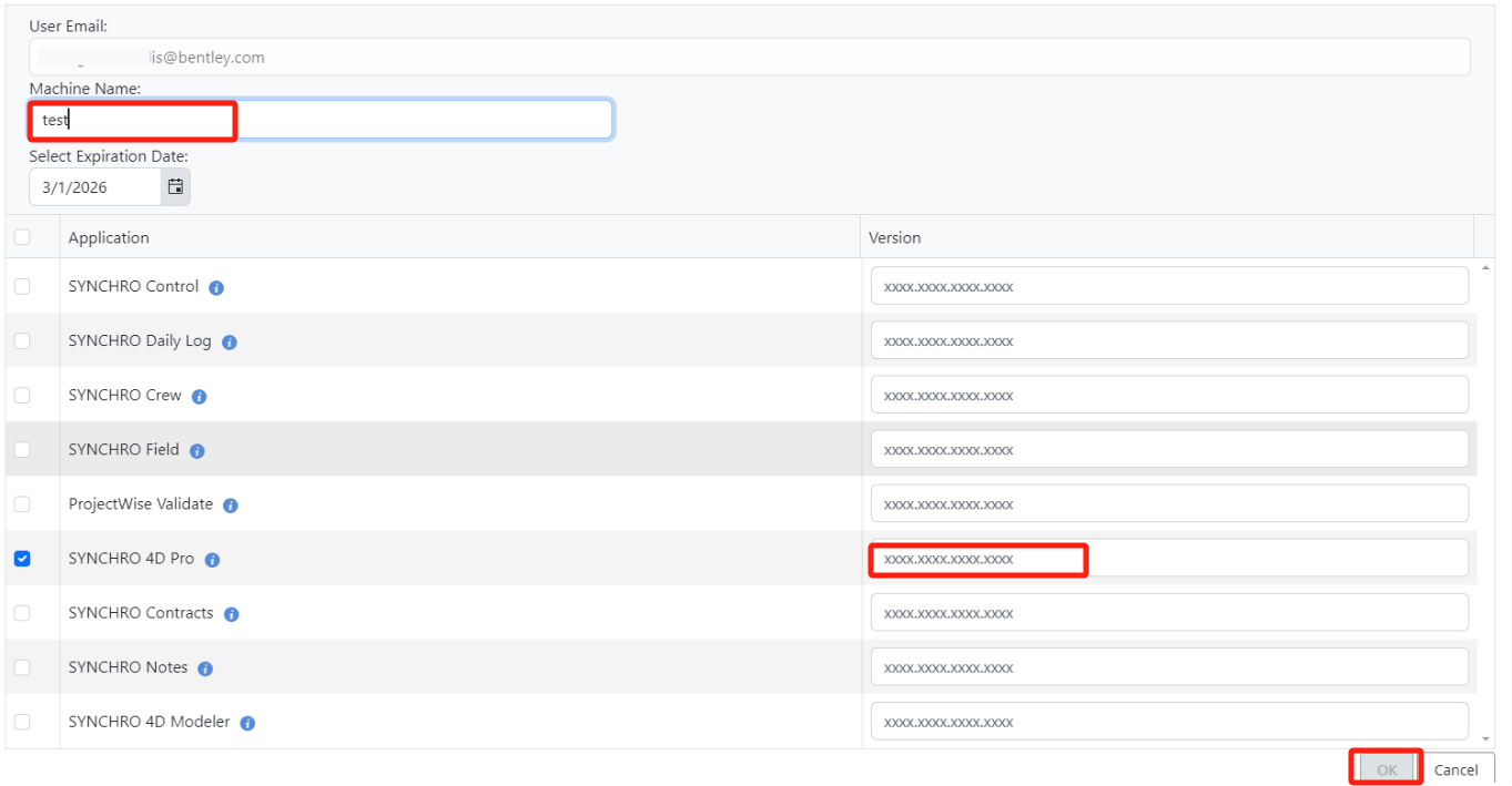

10.可以检出Practitioner许可证吗?
是的,Practitioner许可证可以签出。点击以下检出许可的按钮。
然后将会弹出以下窗口,输入信息后可生成离线许可文件。
A screenshot of a login pageAI-generated content may be incorrect.
