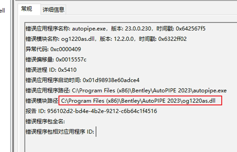

启动AutoPipe时,当程序进入主界面之后,就会马上闪退,没有任何提示和错误信息,即使是全新的安装也会有同样的现象。
尝试停止防病毒软件,排除中文路径等情况,问题依旧存在。在系统事件中会看到如下信息:

由于计算机中安装了“阿里巴巴普惠体”字体,且网格(Grid)使用此字体作为默认字体,这导致内存异常,从而导致程序崩溃。(此网格(Grid)是第三方组件)
【解决方法】
在卸载程序中卸载“阿里巴巴普惠体”(AlibabaPuHuiTi) 或者在Windows 字体中将其删除(C:\Windows\Fonts)。
