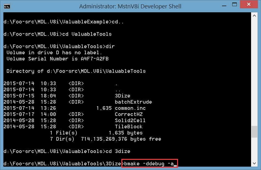

1、在MicroStation Developer Shell中用带有-ddebug -a参数的bmake命令重新生成你的ma:

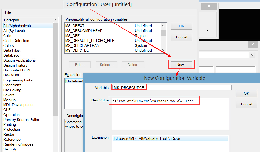

2、在MicroStation中设置配置变量MS_DBGSOURCE指向您.mc源文件所在的位置:

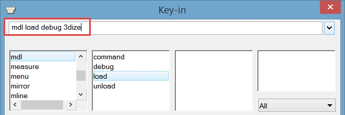

3、键入MDL LOAD DEBUG 应用名来启动pureMDL调试器:

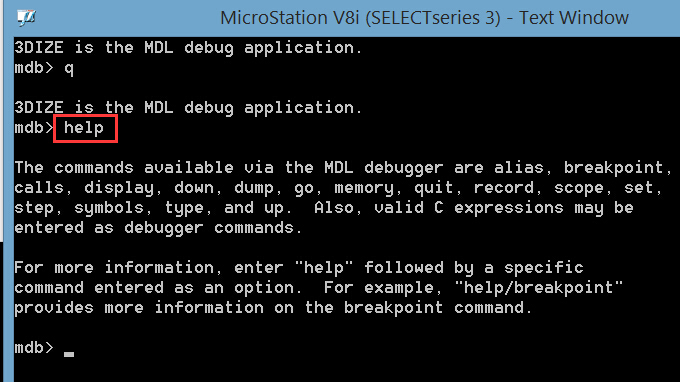

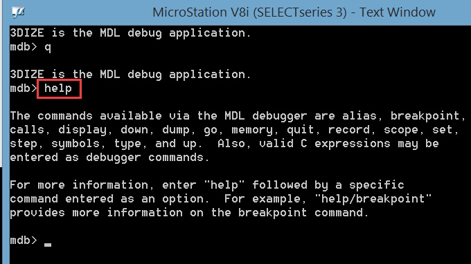

4、在pureMDL调试环境中键入Help命令查看所有调试命令。这些调试命令需要一个个键入并回车来执行。

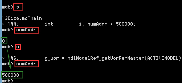

5、比如,要查看某个变量的值,可先键入step(简写为s)单步执行一步进入您的源代码,然后键入您源代码中的某个变量名就能查看其值了。注意,如果变量名以display开头,需要用“d 变量名”的形式来查看其值。
