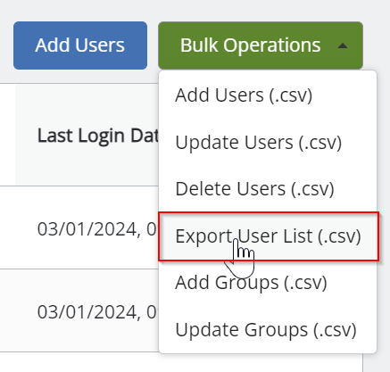

决定是否要删除以上过滤条件后,您可以单击用户管理右上角的绿色批量操作(Bulk Operations)按钮,然后选择导出用户列表(Export User List ).csv选项:

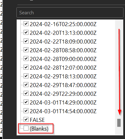

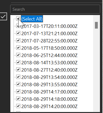

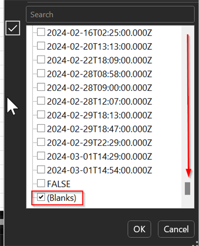

T中,您可以找到LastLoginDate。然后在这个列选择此标题中的过滤器,默认会选中“”按钮,取消勾选全选按钮不选择任何列表。然后拉到过滤列表的底部,然后选择“空白”。这将选择所有从未登录到用户管理的用户。

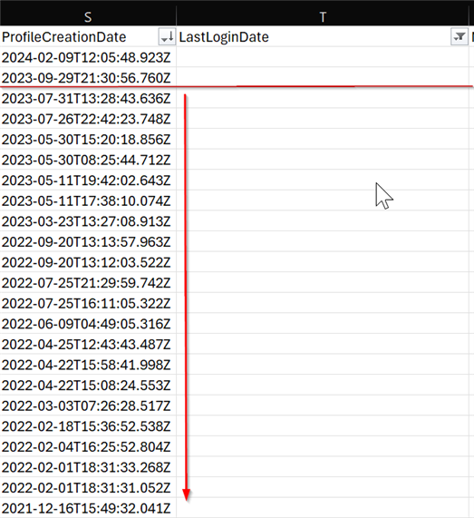

您现在可以使用ZA选项筛选列S,即ProfileCreationDate。此排序结果将显示从最新创建的用户到从未登录的最老创建的用户。使用此表格,您可以检查创建日期晚于2023918日的任何用户。在此日期之前创建且从未登录的任何用户都将被标记为删除。
在下图中,我们可以看到一个用户列表,这些用户没有LastLoginDate,但ProfileCreationDate晚于2023918。这些用户将被标记为删除。但是,如果属于以下任一情况,则不会将用户标记为删除。
