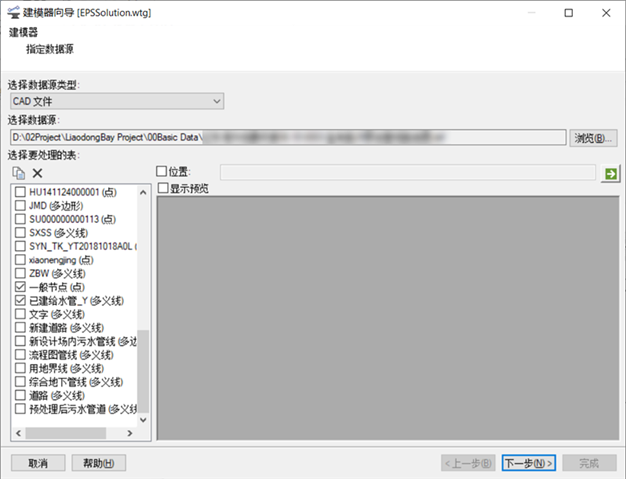

2、打开建模器,在主页和工具菜单里都能找到它。选择数据源类型和数据源文件的路径。左侧会出现CAD文件图层(图层名称和图层类型),勾选你需要导入的图层。打开图层时默认是全部勾选的,如果需要清除勾选的图层太多,可以在图层上右键,清除选择。
点击“显示预览”按钮,可以查看CAD文件里的数据。也可以利用Where语句对导入要素进行筛选。

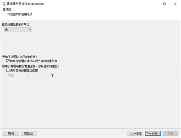

3、选择数据源的坐标单位,一般为 “米,根据需要勾选以下两项:
注:导入CAD数据时通常只有管线数据,没有节点数据,需要勾选此项,否则管线会因为没有起始节点而不能被创建。
注:由于CAD数据和GIS数据包含要素的空间信息,当数据源为CAD/GIS时会有这一选项。勾选这一项时可以利用管道的空间信息自动建立连接。否则,只能通过指定管道的上下游节点编号建立连接。

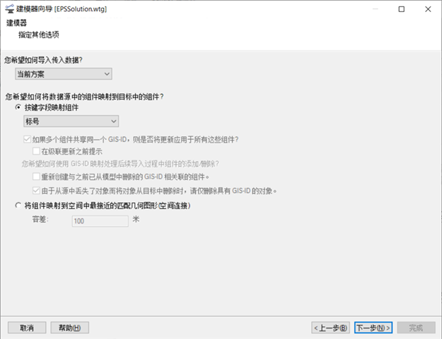

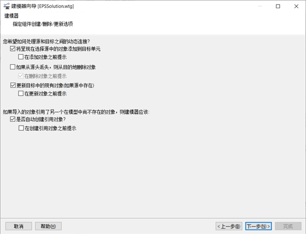

4、选择数据更新选项,新建模型时选择默认选项。如果是导入到已有模型,则根据需要进行勾选。
5、选择要导入的方案,新建模型时默认选当前方案。
通常选择标号来映射组件。GIS-ID指用GIS标号映射,当GIS中标号不唯一时可以进行一对多的映射,如共享标号的统一更新。

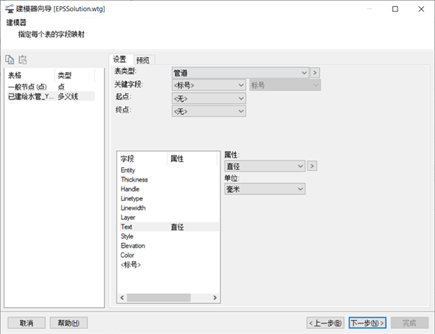

6、属性字段挂接。
CAD管道属性表中的字段与模型库中的管道属性字段进行一一对应,对应过的字段会自动的导入模型数据库。“表类型”表示要导入的模型库表,通常为管道表。“关键字段”表示导入要素的标号,CAD数据通常没有管段的唯一标号,如果没有可以选择“<标号>”,软件会根据图层名称和顺序等自动生成标号。如果采用空间信息建立连接,则不需要指定管道的起点和终点。
下方表格里的“字段”指CAD数据源里的字段,“属性”指模型库表里的字段,可以进行一一对应,但是注意数据源里的数据类型需要与模型库里的数据类型一致,比如坐标、管径和管长为数值格式;管材、标号为文本格式等。
对应好管道数据,如果CAD中有管点图层,可以将管点图层导入到节点表里。注意一般CAD中的高程点数据不能直接导入到模型,可以再导入完成之后,利用高程提取器工具进行高程提取。

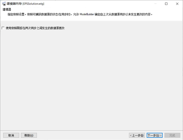

7、跟踪两次数据同步间的差异,新建模型时直接忽略,下一步。

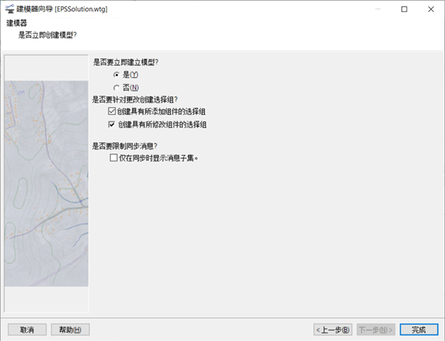

8、是否立即建立模型,默认“是”;是否针对更改创建选择组,默认“创建”,点击完成。

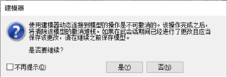

提醒你建模器更新是不可撤销的,点击“是”。

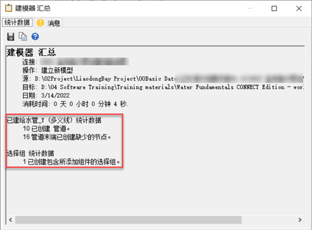

9、导入之后弹出提示框,可以看到导入要素的统计信息,如导入多少节点和管线,并创建选择组。

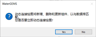

10、关掉建模器窗口,弹出是否立即创建绘图窗口,选择“是”。

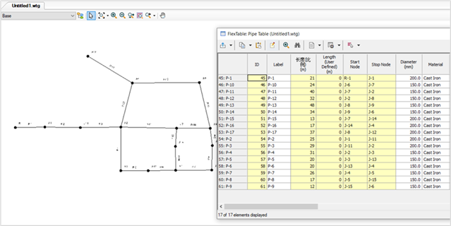

11、导入之后,打开数据表进行检查,确保导入成功。
如果地图上显示不出来导入的要素,可能是窗口坐标不匹配,点击地图左上角工具,“至窗口范围”,管网就会显示出来。
