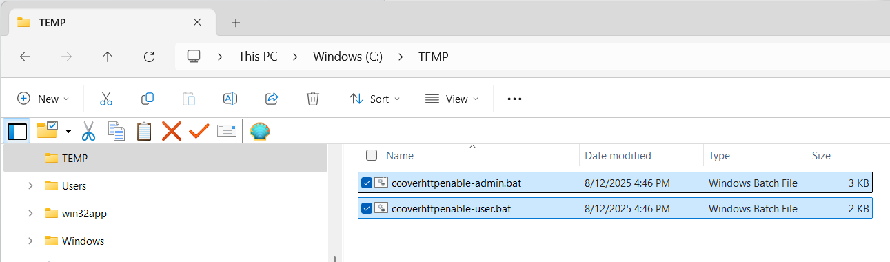

1. Dateien herunterladen

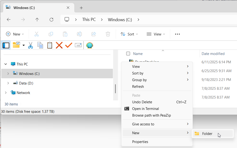

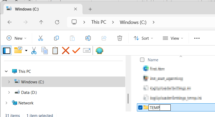

Notieren Sie sich das Verzeichnis, in dem Sie die Dateien gespeichert haben, da Sie in der Befehlszeile zu diesem Verzeichnis navigieren müssen. Wenn Sie mit der Befehlszeile nicht vertraut sind, erstellen Sie ein Verzeichnis (im folgenden Beispiel ein Verzeichnis namens TEMP) im Stammverzeichnis des Laufwerks C: und speichern Sie die Dateien der Einfachheit halber dort –

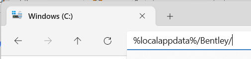

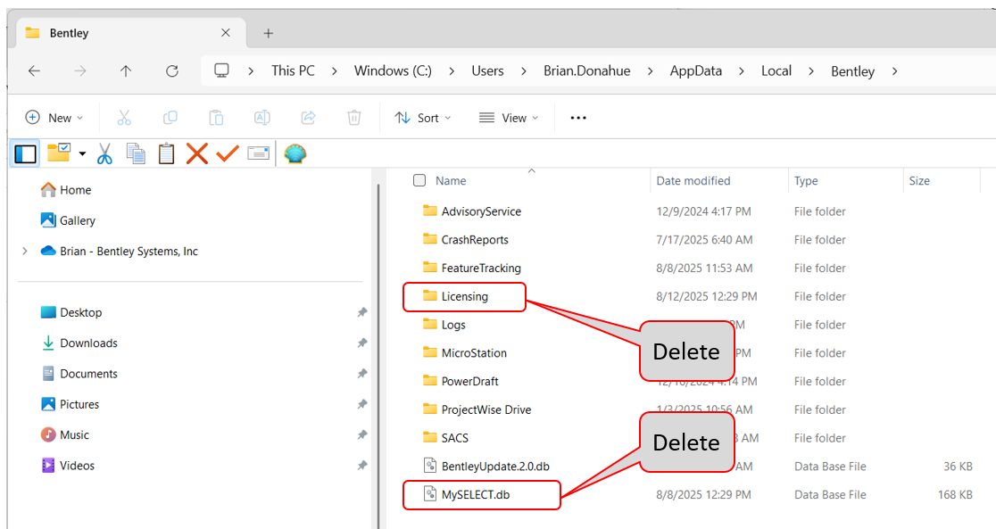

4. Navigieren Sie zu:
%localappdata%\Bentley\ (in die Adressleiste des Windows-Explorers einfügen)
5. Dateien löschen
