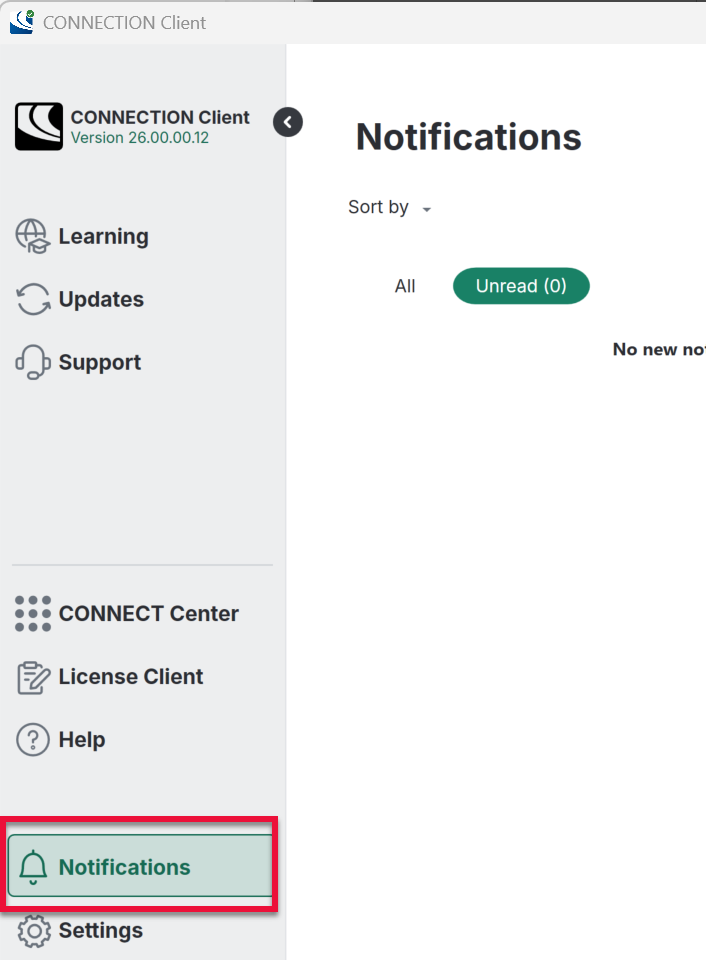

- Auf der linken Seite der Anwendung auf das Benachrichtigungssymbol (Glocke) klicken.

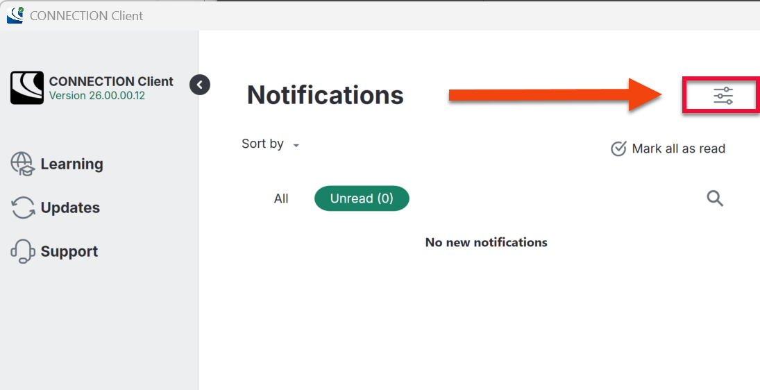

- Im Benachrichtigungsfenster auf das Einstellungen‑Symbol klicken (siehe Abbildung unten).

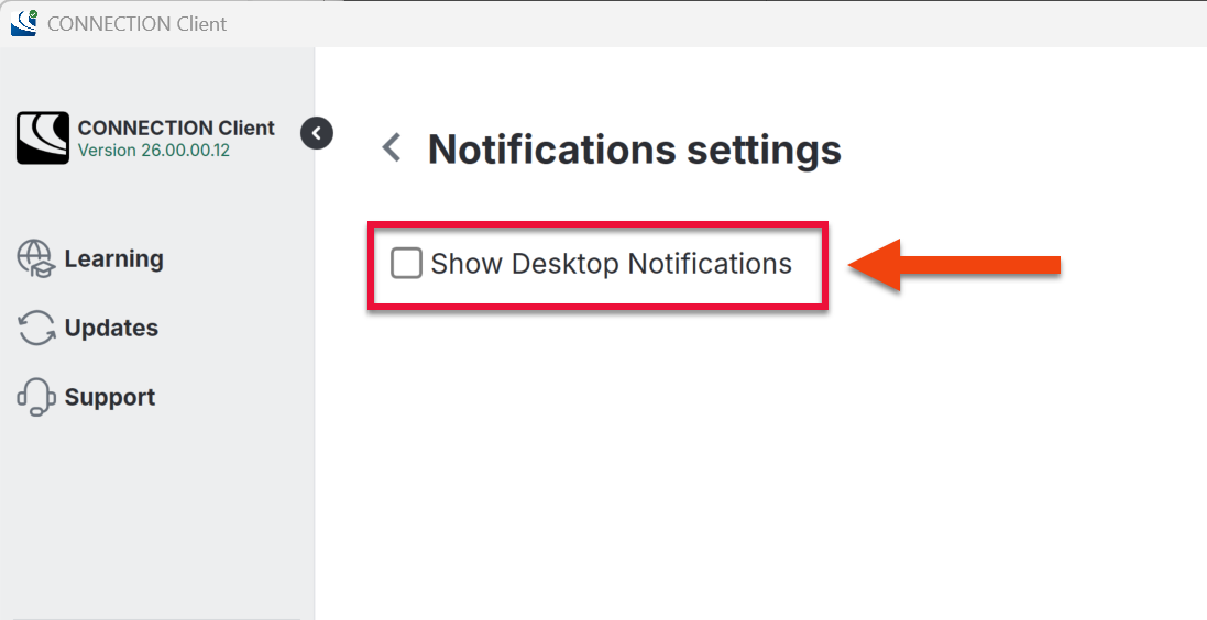

- Die Option „Desktopbenachrichtigungen anzeigen“ auf Aus stellen.
- Einstellungen schließen.
Die Benachrichtigungseinstellungen werden automatisch gespeichert.
