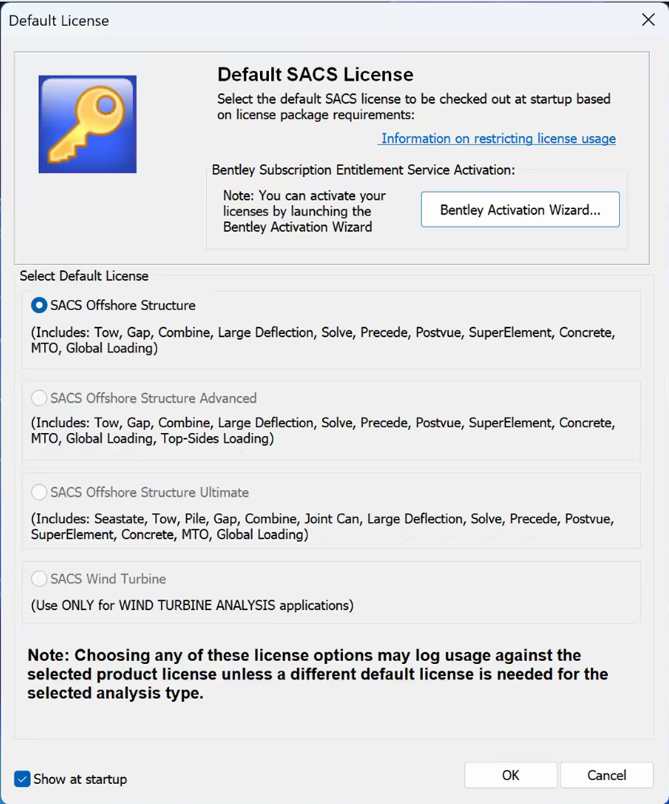

问题描述:
当您已购买多种 SACS 许可,但在许可选择框中仅能选择一个许可包,其余许可均显示为灰色无法选择。

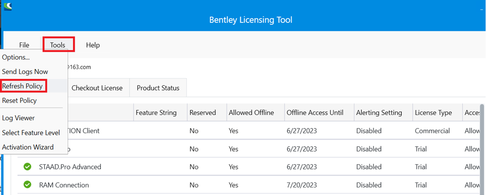

2.刷新策略:在工具界面中执行“刷新策略”操作。

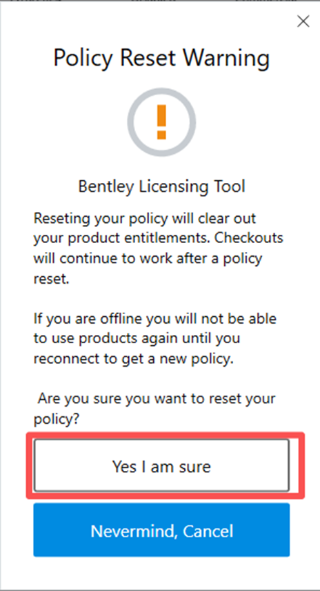

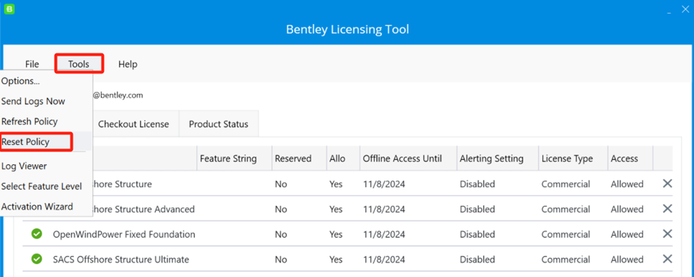

3.重置策略:执行“重置策略”操作。系统将弹出确认窗口,请点击 “Yes, I am sure” 进行确认。

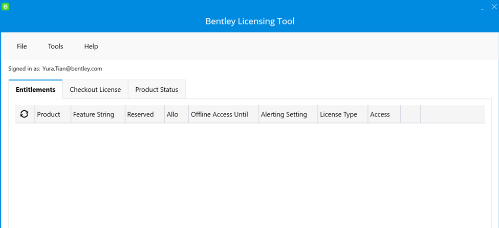

4.检查授权目录:重置后,在 Bentley Licensing Tool 的“授权目录”下,已授权的产品列表将被清空。
5.验证结果:重新启动 SACS 程序,在许可选择框中应能正常选择其他类型的许可。
