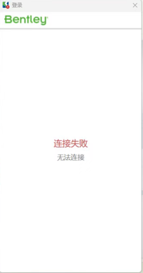

CONNECTION Client连接失败
问题描述:
旧版 CONNECTION Client(23版本及以下版本)中可能出现连接失败的问题。
原因说明:
微软 2025 年 8 月 7 日发布的 WebView2 组件(版本 139.0.3405.86)修改了身份验证数据格式,导致旧版CONNECTION Client无法处理。
解决方法:
1.请先核实当前安装的CONNECTION Client版本号:
通过控制面板-》程序-》卸载程序可查询当前安装的版本号。
2.如果您安装的是23及以下版本CONNECTION Client, 请升级到24.01.00.23或更高版本CONNECTION Client将解决此问题。
下载链接:
https://softwaredownloads.bentley.com/en/ProductDetails/1805?packageid=54585
Setup_CONNECTIONClientx64_25.00.01.04.exe
