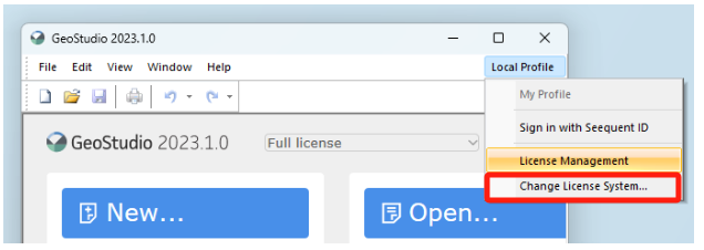

- 在 GeoStudio 2022.1 及更高版本中:
- 可通过用户配置文件菜单(位于应用程序菜单栏右上角)访问。

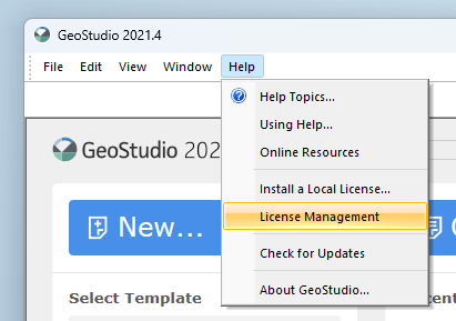

- 在 GeoStudio 2021.4 及更早版本中,可通过帮助菜单访问“许可证管理”。

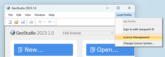

- 启动 GeoStudio。
- 确保您已使用您的帐户登录了 Bentley CONNECTION Client。
- 在用户配置文件菜单下,点击“许可证管理”。
- “许可证管理”对话框将显示可用的 GeoStudio 级别。

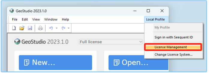

- 启动 GeoStudio。
- 导航至“许可证管理”菜单选项。
- 在左侧窗格中选择“可用许可证”。
- “许可证管理”对话框将显示您所有可用许可证的列表。
