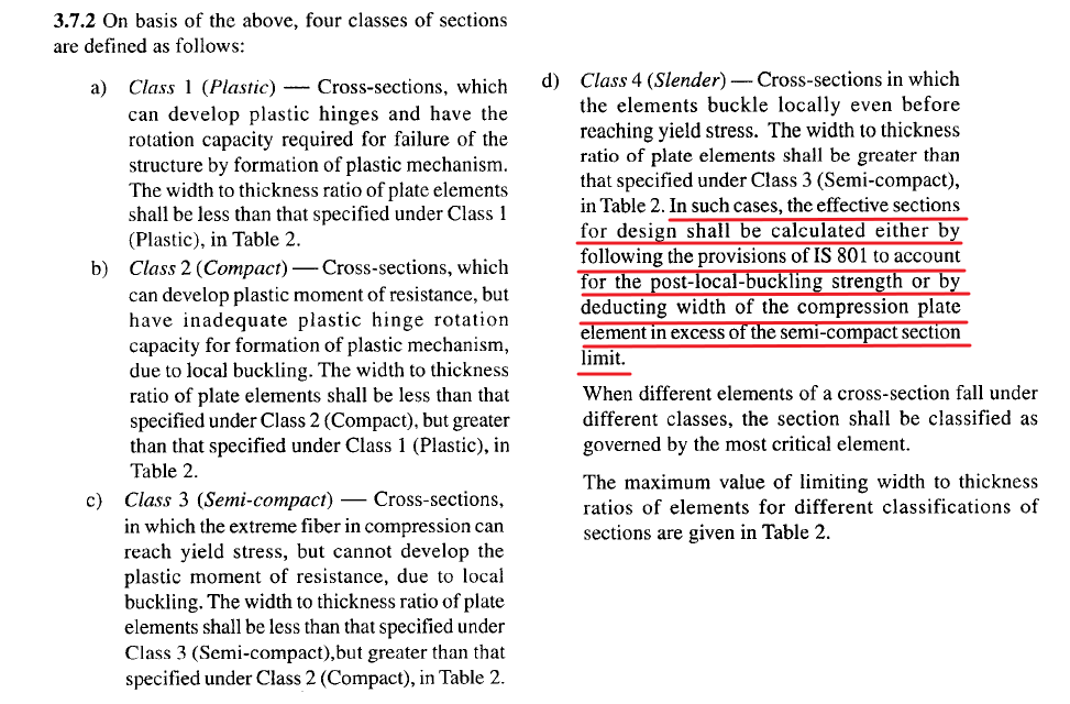

【问题描述】
***WARNING : MEMBER - XXX IS SLENDER AND CANNOT BE CHECKED FOR MOMENT FORCES. IF THERE
IS ANY BENDING, THEN BE AWARE THAT THERE IS NO CAPACITY FOR THOSE FORCES.
***NOTE : ONLY WIDE FLANGE SHAPES WITH SLENDER WEBS
【答案详解】
如第3.7.2(d)条所述,薄壁截面应按照《印度钢结构标准规范》(IS801)或采用折减截面特性来进行设计。对于宽翼缘截面,仅当腹板为薄壁、翼缘为非薄壁时,才实施薄壁截面设计选项。如果任何截面的翼缘类别属于薄壁,那么该截面的设计将无法按照规范执行完整。程序仅计算轴向承载力和抗剪承载力。如果存在弯曲情况,则不计算其承载力,并且也不会对该截面进行弯曲及相互作用验算。针对这种情况,软件就会给出如上所示的警告信息,并且构件的整体设计比值将输出无穷大。
 总之,用户应遵循《印度钢结构标准规范》(IS800:2007)的建议,STAAD.Pro软件不允许对翼缘薄壁截面进行设计。自STAAD.Pro 20.07.11.82版本起,如果翼缘类别为薄壁,那么在TRACK参数输出得报告中都会显示警告信息,并且该构件的最值应力比值为无穷大,这样构件在设计验算时就会判定为不合格。这样是告知用户该构件设计不完整这一事实。用户需要增大截面尺寸,以使翼缘类别变为非薄壁类型,然后再次设计验算。
