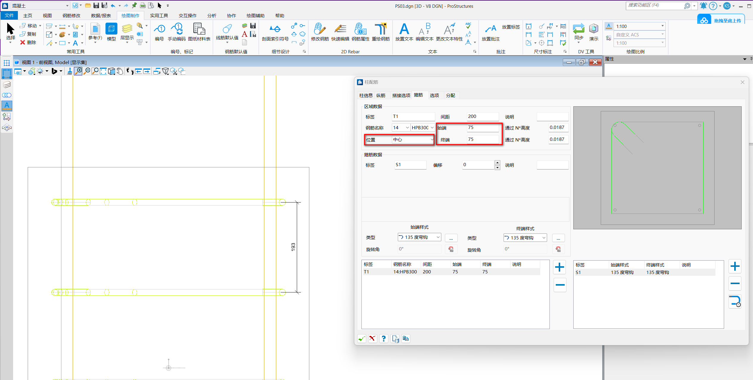

问题描述:
当我们对梁柱进行配筋之后,发现对箍筋的间距进行测量后,与设置的间距并不相等,这是由什么原因造成的呢?
解决办法:
如果出现箍筋间距与设置不一样的情况,通常是由始端和终端的距离所决定的,当柱子长度减去两端的始端和终端的距离后,剩余的长度无法被钢筋间距整除时,软件会自动进行平均计算得出一个不超过设置间距的最大平均值作为箍筋间距。
这里需要注意是"位置"的设置,会影响始端和终端的具体位置
当位置为"中心"时,始端和终端的值分别代表端部箍筋距离柱子两端的距离
当位置为"上方"时,始端和终端的值分别代表端部箍筋距离柱顶的距离
当位置为"下方"时,始端和终端的值分别代表端部箍筋距离柱底的距离
*当始端和终端的值都设置为相同的值时,如果位置为"上方"或者"下方"时,会出现只有一个箍筋的情况,这时将位置调整为"中心"或者将调整终端距离即可。
