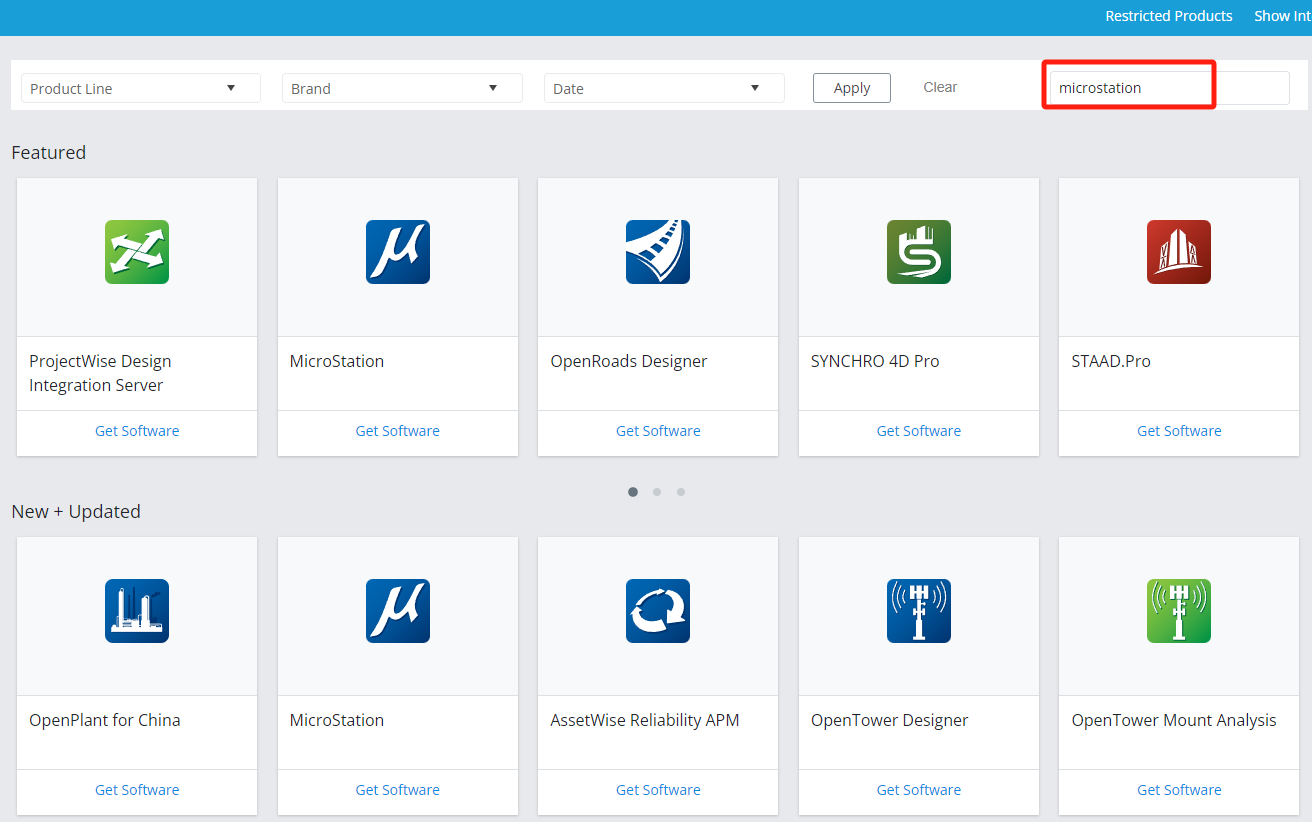

2. 使用最右侧的检索输入框搜索您需要下载的软件。
3.然后从以下列表里直接选择有SDK标识的软件名称。

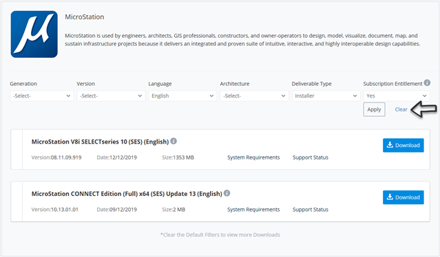

4. 然后您也可以根据您的语言偏好,清除显示最新版本的默认筛选器。

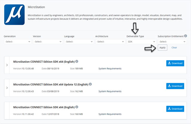

5. 使用 “交付类型Deliverable Type”过滤器将其设置为 “SDK”,点击应用。
6. 然后请下载您所需的 SDK 版本。
