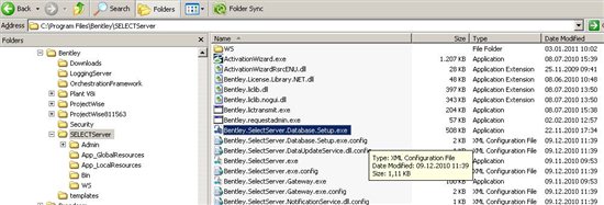

Damit die neue SelectServer Version installiert werden kann, muss die alte Version zunächst deinstalliert werden. Bevor man dies durchführt, empfehle ich zunächst einen Screenshot von den bisherigen Datenbankeinstellungen zu machen. Wechseln Sie dazu in das Installationsverzeichnis des alten Selectservers und starten das Programm Bentley.SelectServer.Database.Setup.exe, hier der Inhalt des Installationsverzeichnisses:

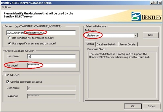

 Das geöffnete Datenbankkonfigurationstools hat folgendes Aussehen, machen Sie sich am besten ein Screenshot oder notieren Sie sich die Angaben, wichtig sind die rot eingekreisten Angaben, wobei der Instanzname des SQL Server Installation meistens "selectserver" lauten wird, genauso wie der Datenbankname. Falls Sie das Kennwort für den Benutzer sa der SQL Server Version nicht kennen, infomieren Sie sich, bevor Sie mit dem Deinstallieren des SelectServers fortsetzen.

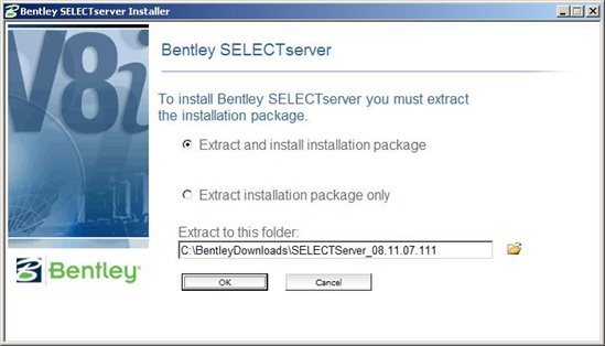

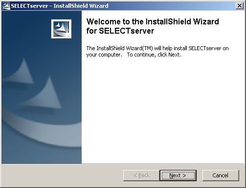

Starten Sie nun die Neuinstallation des aktuellen Version durch Ausführen der heruntergeladenen Datei ss081107111en.exe bzw. als 64 Bit Version diese: ss64081107111en.exe. Es erscheint folgender Startbildschirm:

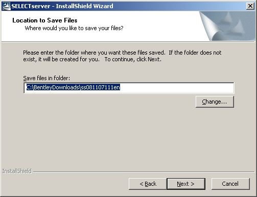

 Klicken Sie auf "Next", dann erscheint die Abfrage nach dem Ort, wohin diese .exe entpackt wird:
 Falls Sie einen anderen Ort wünschen, passen Sie den Pfad an und fahren fort mit "Next", das Entpacken endet mit folgender Maske:

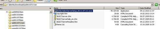

Wechseln Sie nun in das Verzeichnis, das Sie vorher bestätigt oder korrigiert haben und starten dort folgendes Programm: BentleySelectServerSetup_08.11.07.111.exe, hier der Inhalt dieses Verzeichnisses:

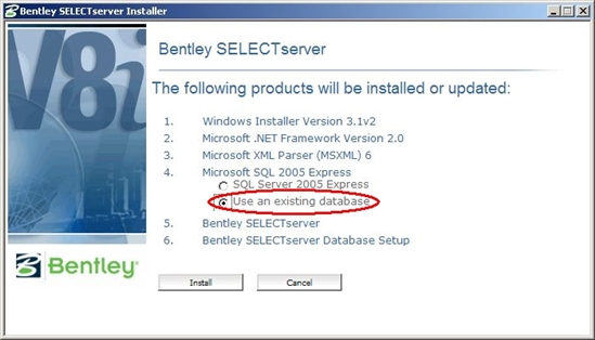

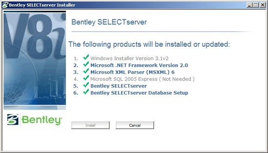

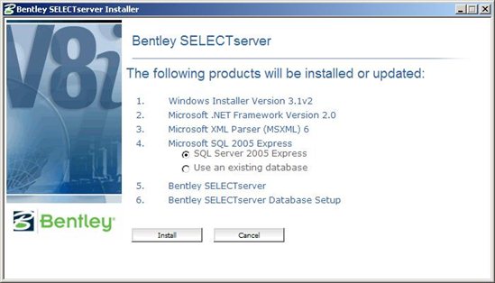

 Daraufhin gibt es folgende Ansicht mit der Auswahl der zu verwendenden Datenbank:

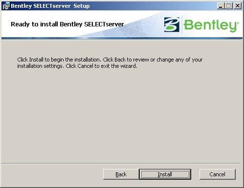

Da wir in unserem Fall die Datenbank behalten wollen, bitte hier die Alternative wählen und mit "Install" weiter (ansonsten wird eine zusätzliche SQLServer Instanz installiert und konfiguriert):

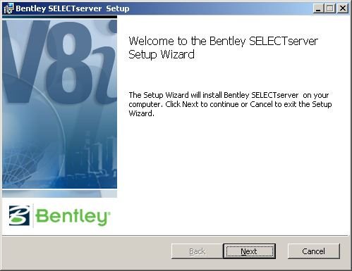

Es beginnt jetzt die Installation mit dem Einführungsdialog, fahren Sie fort mit "Next":

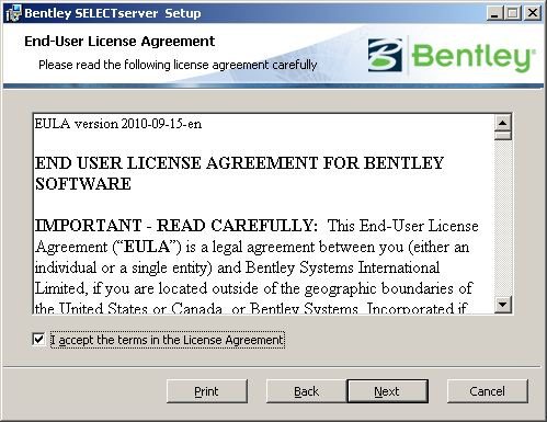

 Akzeptieren Sie die Lizenzbedingungen und weiter mit "Next":

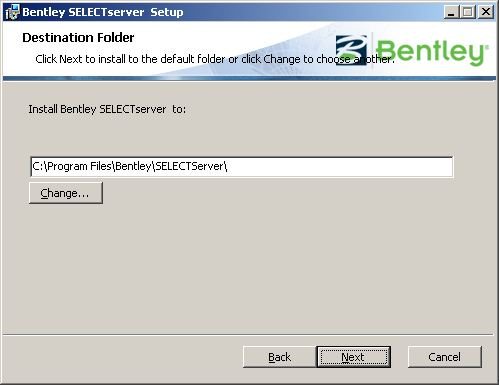

Sie können jetzt den vorgeschlagenen Pfad wählen oder anpassen, weiter mit "Next":

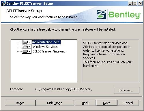

Als Nächstes ist festzulegen, welche Komponenten installiert werden sollen. Wir gehen davon aus, dass der SelectServer inklusive Gateway installiert werden soll, in dem Fall muß hier nicht geändert werden, weiter mit "Next":

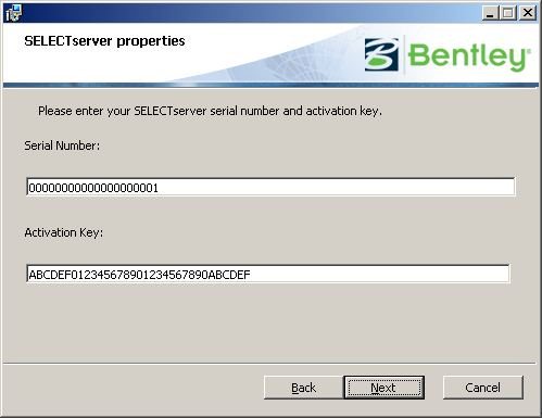

Geben Sie in dieser Maske die Seriennummer und Server Activation Key ein, bzw. die Daten sollten schon eingetragen sein, Sie brauchen dies nur mit "Next" zu bestätigen:

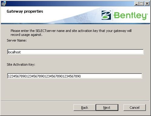

Die folgende Eingabemaske fragt nach dem Servernamen und Site Activation Key, localhost wird vorgeschlagen, da im Augenblick das Gateway auf demselben Rechner wie der Selectserver selbst installiert werden soll. Spricht aus Sicherheitsgründen etwas gegen "localhost", kann dies entsprechend durch den Servernamen oder IP geändert werden. Im Anschluß an die Installation können diese Daten über das License Management Tool (licensetool.exe im Installationsverzeichnis des Selectservers) verändert werden, mit "Next" weiter

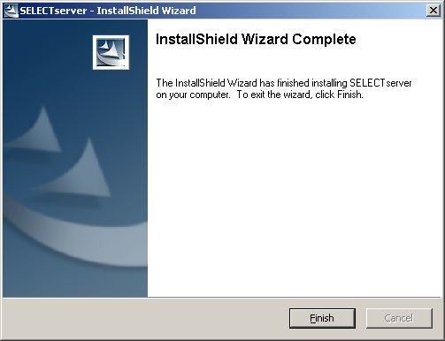

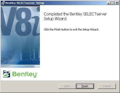

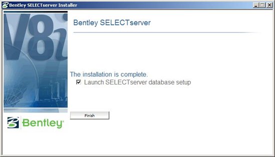

 Die Installation ist nach den verschiedenen Komponenten beendet, abschliessen mit "Finish":
 Der nächste Schritt dann schon die Konfiguration der Datenbank, die man dann mit "Finish" startet:
Gleichzeitig sieht man auch den Gesamtüberblick der Installation:

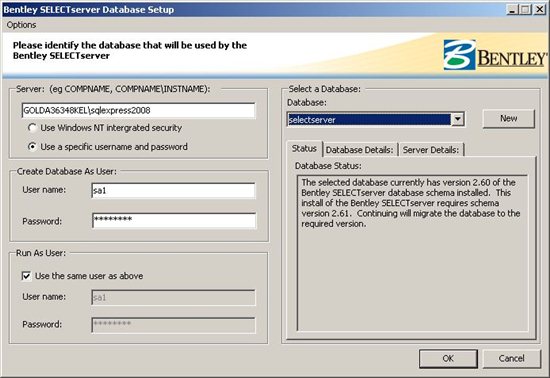

Jetzt öffnet sich der Dialog zum Konfigurieren der Datenbank. Stellen Sie hier, falls nicht automatisch geschehen, die Werte ein, die Sie eingangs notiert hatten.
Der aktuelle Status der bisher verwendeten Datenbank dürfte wie hier im Screenshot andeuten, dass ein Schema der Version 2.61 benötigt wird, dies aber noch nicht vorhanden ist. Das ist soweit korrekt, schließen Sie diese Dialogbox mit "OK, die Datenbank wird automatisch auf den neuesten Stand gebracht:

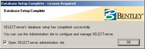

Nach dem Update der Datenbank erscheint folgende Maske mit der Möglichkeit die Administratorseite des SelectServers zu öffnen:

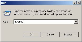

Achtung - Bevor Sie hier mit OK bestätigen, führen Sie bitte über Start > ausführen ein IISRESET aus, damit die geänderten Daten auch dem Webserver zur Verfügung stehen:

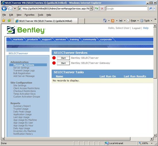

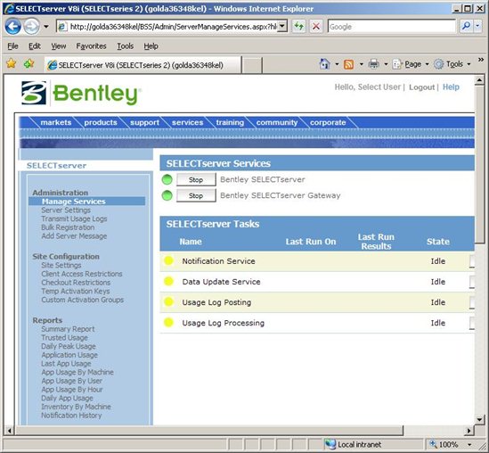

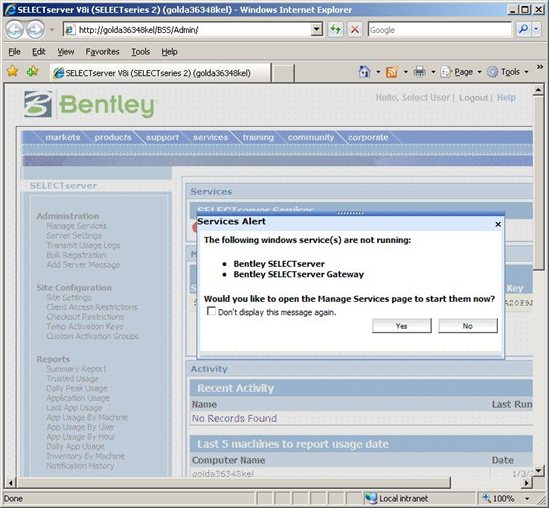

Da die Datenbank bereits alles notwendigen Konfigurationsdaten beinhaltet, erscheinen keine weiteren Abfragen, sondern es öffnet sich die Administratorseite des Selectservers, eventuell mit der folgenden Abfrage, ob die Dienste gestartet werden sollen. Falls dies erscheint, wählen Sie "Yes", um in den Menüpunkt "Manage Services" zu wechseln. Falls die Frage nicht kommt, die Dienste aber noch nicht gestartet sind, wechseln Sie bitte zu "Manage Services":
Der Menüpunkt "Manage Services" mit gestopten Diensten:
Falls Die Dienste gestopt sind, starten Sie diese, damit anschließend folgende Ansicht erscheint:
Sollten die Dienste nicht gestartet werden können, weil nicht genügend Rechte für den Benutzer ASPNET zur Verfügung stehen, können die Dienste auch über Systemsteuerung > Verwaltung > Dienste gestartet werden, die Dienste sind mit "Bentley SelectServer" und "Bentley SelectServer Gateway" benannt. Um dem User ASPNET die Rechte zu geben, braucht dieser nur der Gruppe Hauptbenutzer hinzugefügt zu werden.
