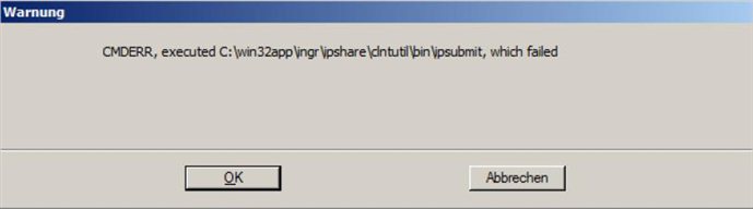

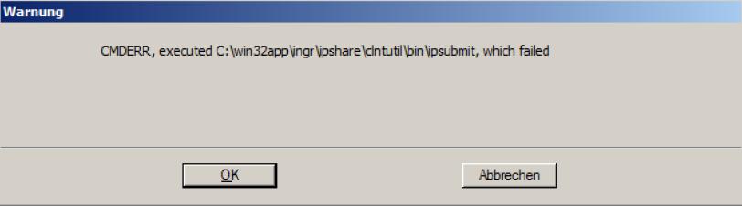

Die folgende Meldung erscheint nach dem Versenden eines Druckauftrages aus der MicroStation IPLOT Main Dialogbox mit ProjectWise InterPlot Professional:
CMDERR, executed C:\win32app\ingr\ipshare\clntutil\ipsubmit, which failed
Lösung
Setzen Sie die System Variablen TMP und TEMP auf C:\temp
