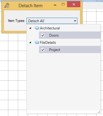

Ich habe ein Element, an das zwei Elemente angehängt sind:
Und ich möchte das Objekt "Doors" vom Element lösen.
Erforderliche Schritte
Option 1 : Manuelle  Option
Wenn Sie die Tastatureingabe ItemType Detach eingeben oder die Funktion Objekt lösen im Band auswählen, wird das Werkzeugfeld Objekt lösen geladen, in dem Sie das gewünsche Objekt zum Löschen auswählen können. Standardmäßig ist es auf Alle lösen  eingestellt oder die vorherige Auswahl wird beibehalten.
