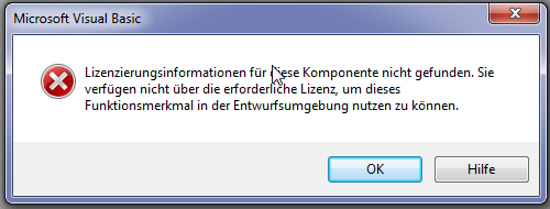

Beim Starten, während des Arbeitens und beim Schließen von AECOsim Building Designer erscheint die folgende Fehlermeldung, die mit OK bestätigt werden muss:
Microsoft Visual Basic
Lizenzierungsinformationen für diese Komponente nicht gefunden. Sie verfügen nicht über die erforderliche Lizenz, um dieses Funktionsmerkmal in der Entwurfsumgebung nutzen zu können.
