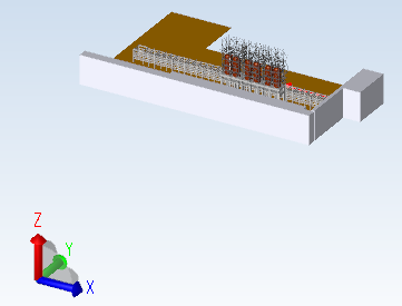

ステップ1:3Dタブを開き、「立方体マニピュレータを表示」でチェックを外します。
3Dビューの左下で従来のキューブが座標の矢印でリプレースされます。

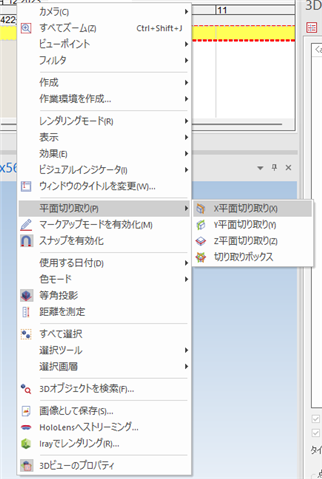

ステップ2:3Dビューで右クリックし、平面切り取りを選択し、各軸に対する断面を作成できます。

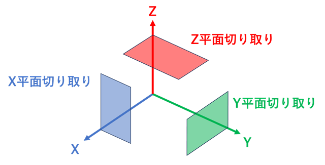

軸と断面の関係は、以下の画像をご覧ください。
作成した断面を移動・回転できます。

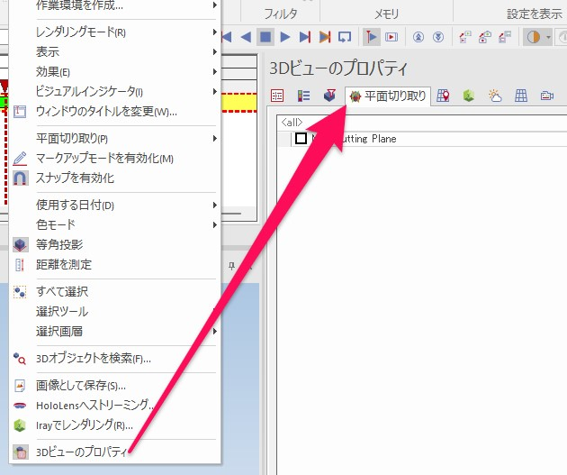

ステップ3:作成した断面は、3Dビュープロパティの「平面切り取り」タブで確認できます。

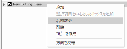

断面の名称も変更できます。

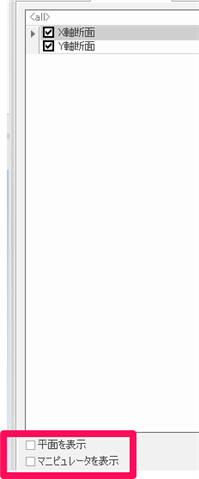

同時複数の断面を適用することもできます。そして、「平面を表示」と「マニピュレータを表示」でチェックを外すと、3Dビューで断面の切り面と矢印を非表示できます。
