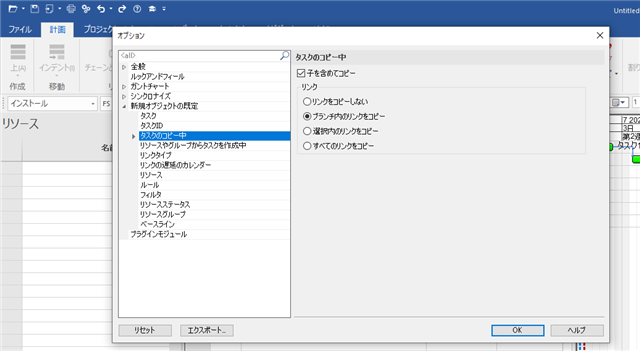

エクセルと同じ操作でタスクリストでタスクをコピーし、貼付けすることができます。タスクを選択し、Ctrl+Cのショートカットキーでタスクを選択し、Ctrl+Vで貼り付けます。また、同時に複数のタスクをコピーすることも可能です。デフォルト設定では、タスクをコピーするときに、タスク関連(リンク)がコピーされません。
タスク関連をコピーされたい場合、設定を変更できます。以下のステップを従って、実施してください。
ステップ1:オプションを開き、「新規オブジェクトの既定」を展開します。
ステップ2:タスクのコピー中を選択し、設定を変更できます。
設定の解説は以下とのなります
1.リンクをコピーしない
タスクのみコピーします。タスクのリンクがコピーされませんので、先行・後継関係がすべて失われます。
2.ブランチ内のリンクをコピー
親タスクを選択し、コピーすると、親タスク内のタスクおよびリンクがすべてコピーされます。
3.選択内のリンクをコピー
選択されたタスクのリンクのみコピーします。
4.すべてリンクをコピー
選択されたタスクにつながっているリンクをすべてコピーします。
