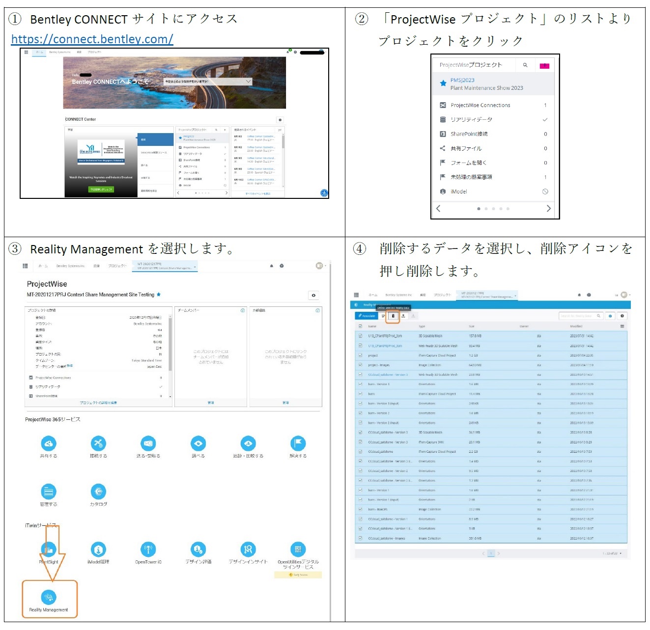

概要
登録プロジェクトより、不要となったデータを削除します。Connectプロジェクトを操作するには、“CONNECT Service Admin”のユーザー権限が必要です。
処理の手順

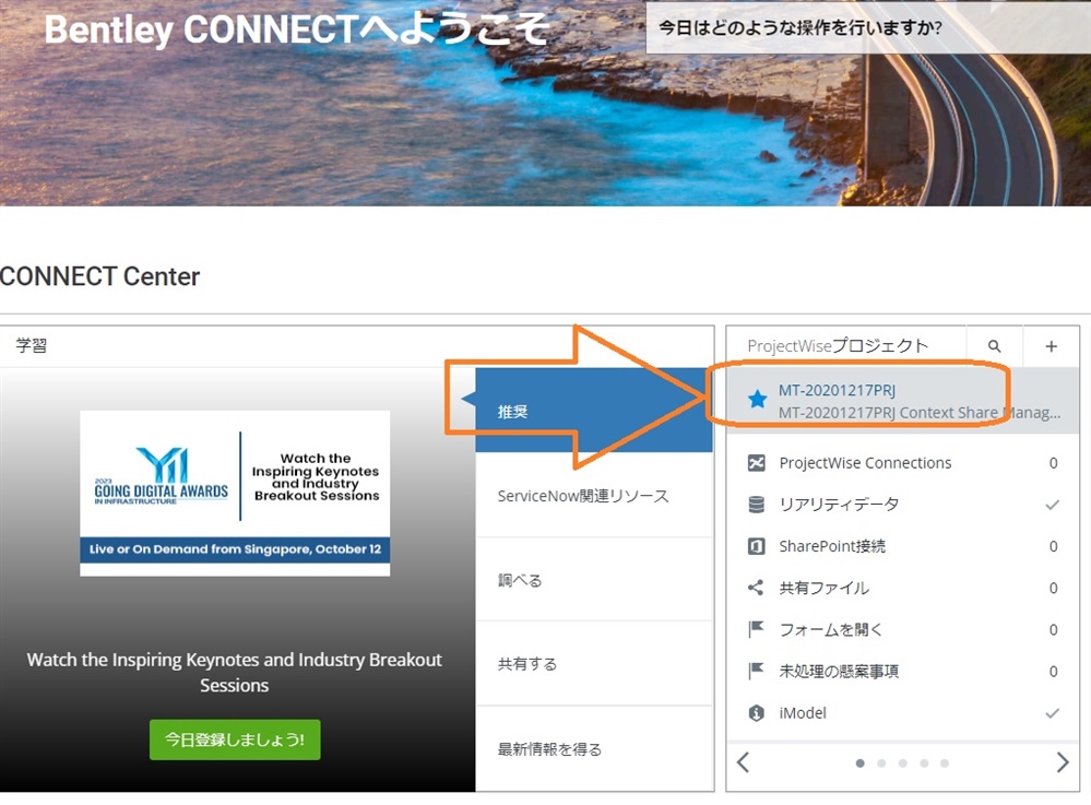

CONNECT Centerより既存のConnectプロジェクトを開きます。“CONNECT Service Admin”の権限をお持ちの場合には、この処理が実行できます。そうでない場合は、ユーザー内で“CONNECT Service Admin”以上の権限(Administrator, Co-administrator)を持つ方に実行してもらう必要があります。
プロジェクトが開きます。アイコンのリストより、「Reality Management」を選択します。登録されているデータリストが表示されます。不要なファイルを選択し「削除」アイコンを押します。
