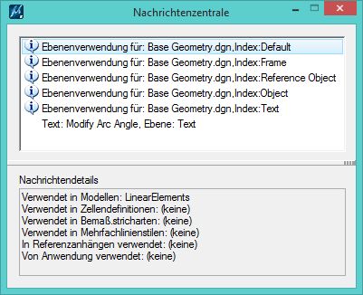

Der Tastatureingabebefehl LEVEL USAGE ALL kann für die Nutzungs-Abfrage aller Ebenen in einer Datei ausgeführt werden. Die Ergebnisse werden in der Nachrichtenzentrale angezeigt und jede einzelne Ebene kann ausgewählt werden, um die jeweiligen Details Ihrer Verwendung anzusehen. (siehe Screenshots weiter unten)
1. Über Menüpunkt "Extras" > "Tastatureingabe" folgenden Befehl gefolgt von der Eingabetaste eingeben: LEVEL USAGE ALL
Dieser Befehl gibt die Verwendung aller Ebenen in den angegebenen Dateien an die Nachrichtenzentrale aus.
2. Die Nachrichtenzentrale über das mittig befindliche Quadrat-Symbol in der Statusleiste öffnen (mehr zur Nachrichtenzentrale hier: Nachrichtenzentrale - Meldungsanzahl erweitern)

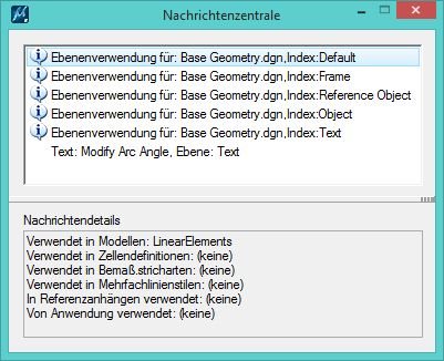

3. Die Nachrichtenzentrale solle im Meldungsbereich für jede einzelne Ebene folgendes anzeigen:
Ebenen-Verwendung für: <Dateiname>,Index:<Ebenen-Name>
Wenn eine Ebenen-Meldung ausgewählt wird sollte bei dessen Nachrichtendetails folgendes angezeigt werden:
Verwendet in Modellen: (mögliche Modelname(n))
Verwendet in Zellendefinitionen: (mögliche Zellendefinitionsname(n))
Verwendet in Bemaß.stricharten: (mögliche Bemaß.stricharte(n))
Verwendet in Mehrfachlinienstilen: (mögliche Mehrfachlinienstile(e))
In Referenzanhängen verwendet: (mögliche Referenzdateiname(n))
Von Anwendung verwendet: (mögliche Applikationsname(n))
Nachrichtenzentrale welche in den Nachrichtendetails jegliche weitere Beschreibung zu den Meldungen anzeigt
Die Details zeigen an, wo die Ebene verwendet wird. Es kann nur ein oder auch mehrere Punkte sein.
