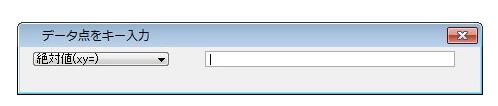

「データ点をキー入力」ダイアログボックスを使用して、精密キー入力コマンドを入力します。
「データ点をキー入力」ダイアログボックスを開いて単一精密キー入力コマンドを入力するには
「アキュドロー」ウィンドウにフォーカスを置き、<P>キーを押します。
キー入力すると、ダイアログボックスは自動的に閉じます。
「データ点をキー入力」ダイアログボックスを開いて複数精密キー入力コマンドを入力するには
「アキュドロー」ウィンドウにフォーカスを置き、<M>キーを押します。
キー入力した後も、ダイアログボックスは開いたままです。

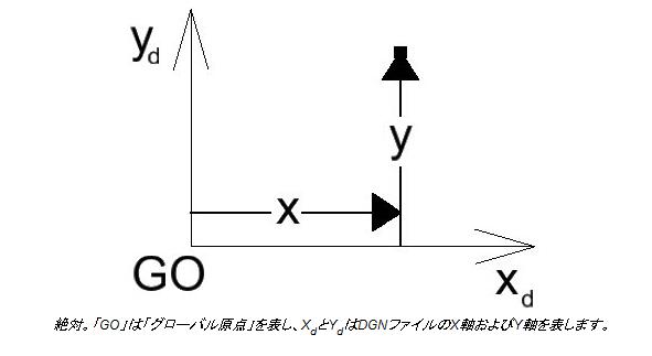

デザイン平面上の特定の座標にデータ点を入力するには
「データ点をキー入力」ダイアログボックスで「POINT ABSOLUTE x,y」または「XY=x,y」とキー入力します。
xとyは、それぞれX座標とY座標の値です。
