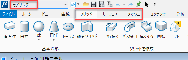

MicroStationで使用されいる三次元技術には、ソリッドモデリング、サーフェイスモデリング、メッシュモデリングの3つがあります。 モデリングワークフローに切り替えると、下図のような3つの3Dモデリングタブが表示されます。
