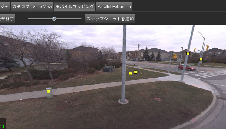

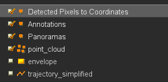

- すぐに開始を押下し、解析を実行
- 左側のレイヤーにDetected Pixels to Coordinatesというリソースが追加される
アイコンを有効にすることで、Mobile Mapping上でもどこのデータがObjectに変換された確認することが可能
