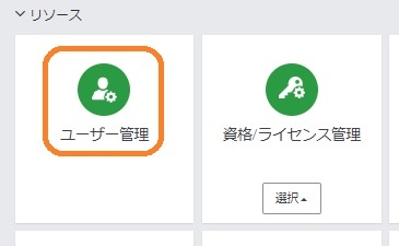

ユーザー管理へのアクセス
次の手順でユーザー管理にアクセスします:
  1.  サブスクリプションサービスポータルに移動します。
  2. リソースの欄にスクロールダウンします。
  3. 「ユーザー管理」をクリックします。
    Screenshot of User Management tile

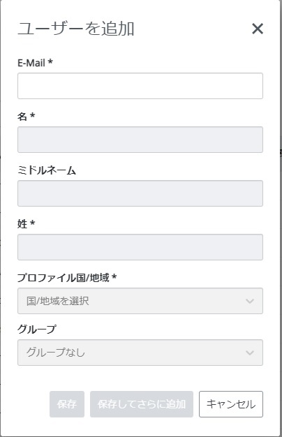

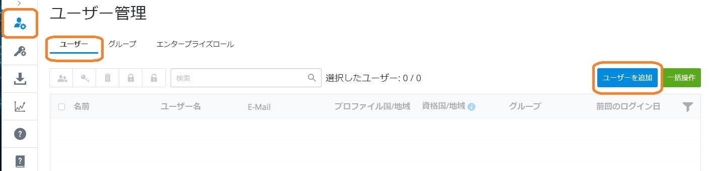

管理者(Account Admin)または共同管理者(Co-Administrator)は、次の手順を使用してユーザー管理にユーザー登録できます。
1. ユーザー管理サイトより、ユーザータブを選択し、右側の「ユーザーを追加」ボタンを押します。
2. Email、名、姓、プロファイル国(日本)の各フィールドを埋め、保存ボタンを押します。
注: ユーザーが既に存在するとの表示が出た、アカウントに追加するオプションが表示されない場合、そのユーザーは別のアカウントに関連付けられているため、最初に削除する必要があります。詳細については、次を参照してください:ユーザーを追加できません - ユーザーは別のアルティメット内に既に存在します

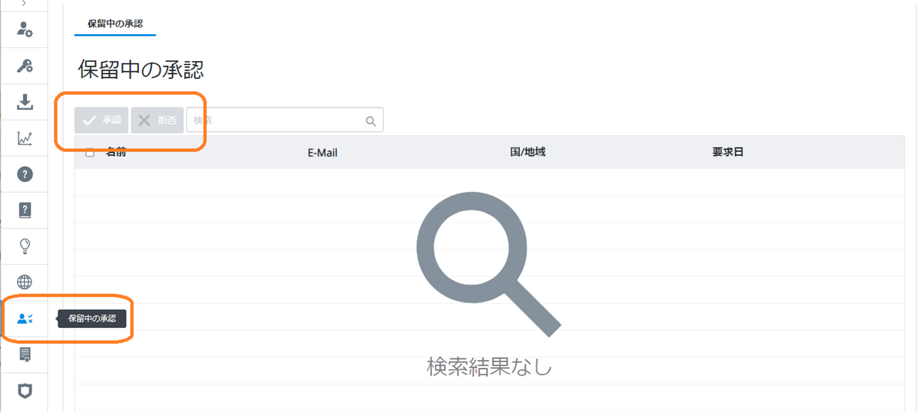

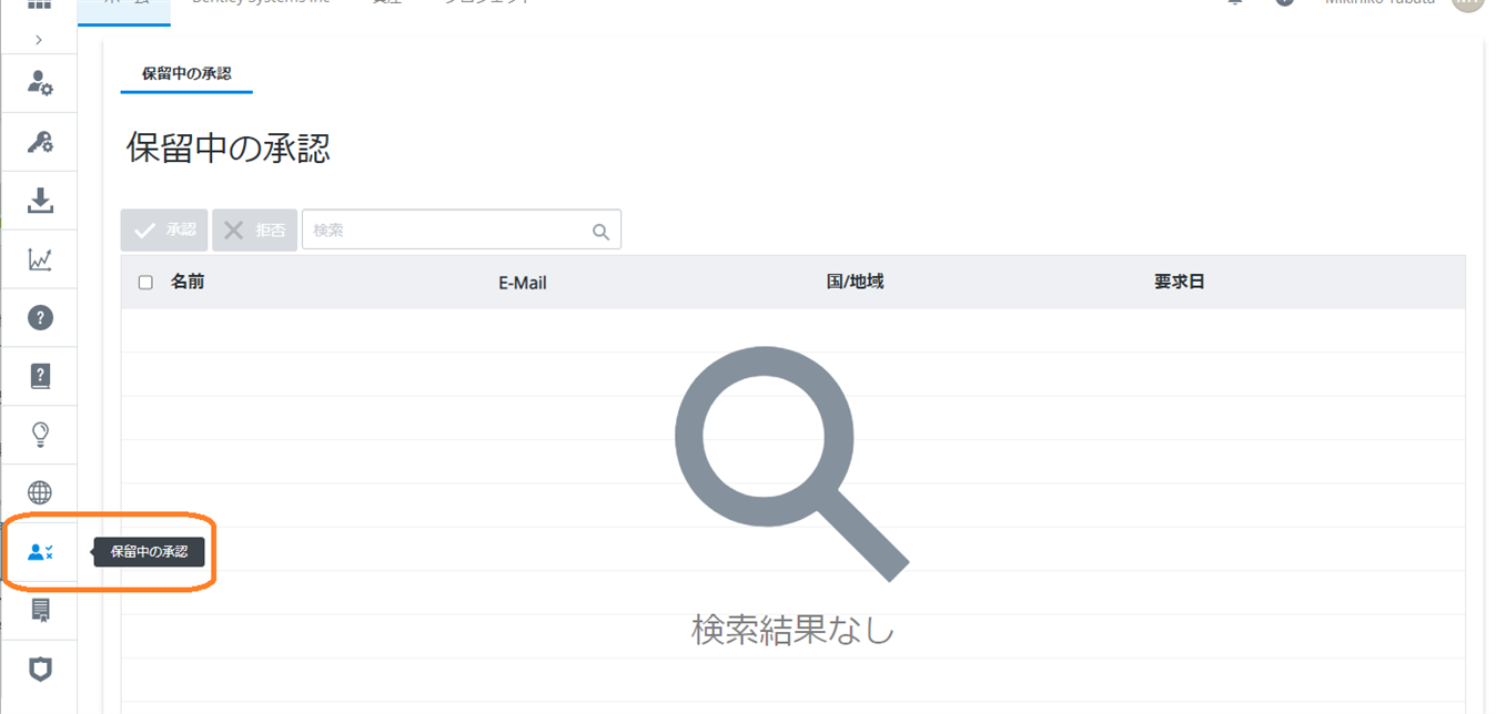

ユーザの承認
1. [ユーザー管理] 画面で [承認待ち] アイコンをクリックして、承認待ちのユーザーを表示します。
2. リストからユーザーを承認/拒否するには、リストで 1 人以上のユーザーを選択し、[承認] または [拒否] をクリックします。

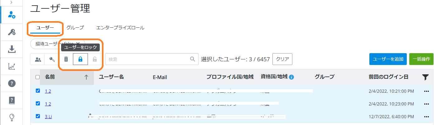

ユーザーのロックとロック解除
IMS アカウントをロックしても、資格アクセス/使用レポートは自動的に停止しません。ユーザーをロックすると、サインイン ID とパスワードへのアクセスのみがブロックされますが、ユーザーが以前にサインインしたことがある場合は、製品にアクセスが7 日間無効化されます。ユーザーは、組織の ユーザー管理から削除する必要があります。これにより、アカウント からの影響がなくなります。または、エンタイトルメント管理の例外 によってそのユーザーのアクセスを拒否する必要があります 。
削除するには、次のトピック「ユーザーの削除」を参照してください。
例外については、 このサイトをご覧ください。

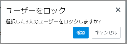

1. [ユーザー管理] 画面で、[ユーザー] タブをクリックしてユーザーを選択し、ユーザー リストの上の画面で [ユーザーのロック] アイコンをクリックして、選択したユーザーのログインを無効にします。
2.  [確認] ボタンをクリックして、選択したユーザーをロックします。

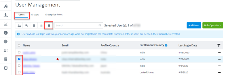

3. ユーザー リストの上の画面で [ユーザーのロック解除] アイコンをクリックして、選択したロックされたユーザーのログインを有効にします。

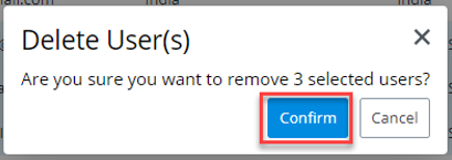

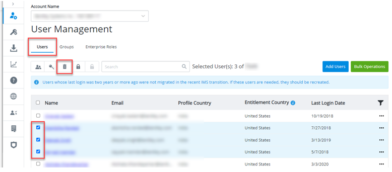

ユーザーの削除
ノート:
削除する前にユーザーの役割を削除することをお勧めします。次を参照してください:役割の管理
削除するユーザーにプラクティショナーライセンスが割り当てられている場合は、ユーザー管理でユーザーを削除する前に、ライセンスを再割り当てしてください。割り当てられたユーザーを削除すると、プラクティショナー ライセンスに「ユーザーが見つかりません」と表示され、再割り当てできなくなります。このような場合は、サービス リクエストより、カテゴリで [ライセンスとユーザー管理] を選択し、説明に削除されたユーザーの詳細を含めてください。
1. [ユーザー管理] 画面で、[ユーザー] タブをクリックし、ユーザーを選択して、ユーザー リストの上の画面で [ユーザーの削除] アイコンをクリックします。
2. [確認] ボタンをクリックして、選択したユーザーを削除します。

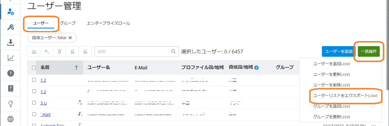

ユーザーリストをエクスポート
  1. [ユーザー管理] 画面で、[ユーザー] タブをクリックし、[一括操作] ボタンをクリックして、[ユーザー リストのエクスポート] をクリックします。
2. Excel で開いてリストを表示できる .csv ファイルを保存します。
