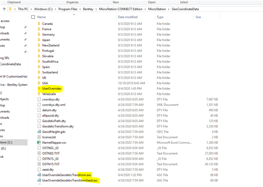

Proporcionado con Microstation en el directorio GeoCoordinateData podrá observar la presencia de un archivo llamado UserOverrideGeodeticTransformSeed.asc. Los comentarios del principio explican cómo crear un archivo que se debe denominar UserOverrideGeodeticTransform.asc a la que se debe agregar la entrada del reemplazo necesario.
El archivo semilla tiene comentadas todas las entradas que actualmente hacen uso de archivos de cuadrícula (rejilla). Es posible simplemente copiar la entrada actual para ser modificada en el nuevo archivo  UserOverrideGeodeticTransform.asc y descomentar y modificar la entrada.

Nota importante: Una vez se copia el archivo UserOverrideGeodeticTransformSeed.asc y se renombra como UserOverrideGeodeticTransform.asc y se comenta el símbolo almohadilla para la reproyección a usar.
Luego procedemos a lanzar MicroStation, pero aquí está la clave debe ser lanzado como ADMINISTRADOR de lo contrario no se genera la carpeta llamada UserOverrides y sin esta no se tienen en cuenta los cambios realizados.
Una vez esta carpeta se genera se crea automáticamente el archivo GeodeticTransform.dty que será usado durante el proceso de reproyección y todo debería funcionar.
Revise el archivo UserOverrideGeodeticTransformSeed.asc para ver detalles adicionales.
