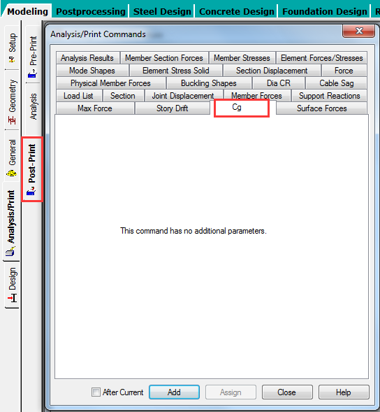

1.自重作用下结构的重心
命令:PRINT CG
该命令自动计算并打印出结构所有构件总体自重下的重心坐标,如果只需要计算某一部分的自重,则需要在命令后面加上“组名”;命令只识别SELFWEIGHT荷载,不识别节点荷载,构件荷载等其他荷载。

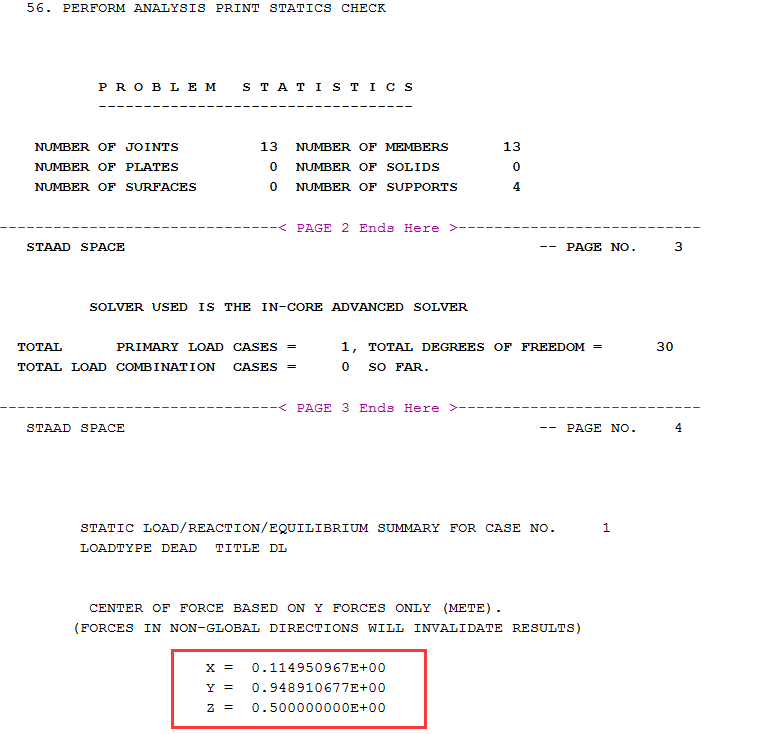

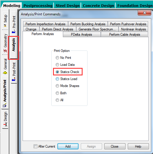

2.某种工况下结构的重心
命令:PRINT STATICS CHECK
该命令可以计算并打印结构在某工况所有荷载作用下的重心坐标,只识别Y方向的荷载;这种情况用于计算结构除了自重外还有其他大型设备施加的恒荷载作用时导致原有重心变化,必须重新计算重心。
