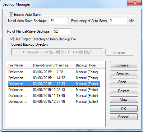

在STAAD.Pro做工程时,难免遇到各种人为原因或者计算机原因导致模型崩溃的情况,此时要么是STD文件打不开,要么是打开后内容丢失。
STAAD.Pro提供了一个文件备份管理器,用于定时自动保存模型文件以及恢复文件。
我们可以通过以下方式恢复模型:
1.打开当前STD文件;
2.在File菜单下打开Open Backup Manager;
3.选中合适时间的备份文件,通过Save As将备份文件另存为STD文件;
4.Open刚才保存的文件即可得到恢复后的模型。
