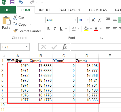

假设,在EXCEL 表格中有1970-1977这几个节点的坐标信息,现在准备将其导入STAAD.PRO 中。

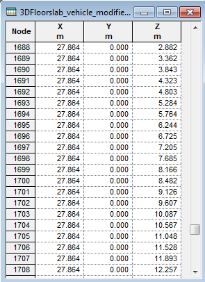

1.打开Modeling->Geometry->Beam(或者通过View->Tables),选中Node 表格,显示如下;
2.用鼠标左键单击Node 表格的最后一行的节点号,以选中最后一行;

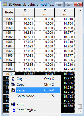

3.在EXCEL 中选中那几行数据,然后按键盘的“CTRL+C”;
4.中STAAD Node 表格最后一行按键盘的“CTRL+V”(或者右键粘贴),则这几行数据就以新的节点坐标输入到STAAD 中。
杆单元,板单元和块体单元的操作可用类似方式,只需中STAAD 中打开相应的表格。

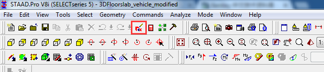

方法二、修改文本编辑器
点击图示图标(或点击Edit->Edit Input Command File),进入STAAD 的文本编辑器,中“JOINT COORDINATES”命令后,直接把节点编号以及X,Y,Z坐标值粘贴过来即可。
不过需要注意以下几点:
1.节点编号不能与已有节点编号冲突;
2.节点坐标的单位与现有节点坐标的单位应一致;
3.每组数据后面有英文格式的分号。
