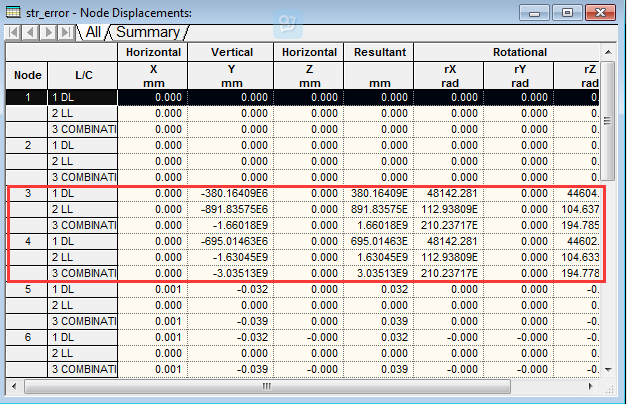

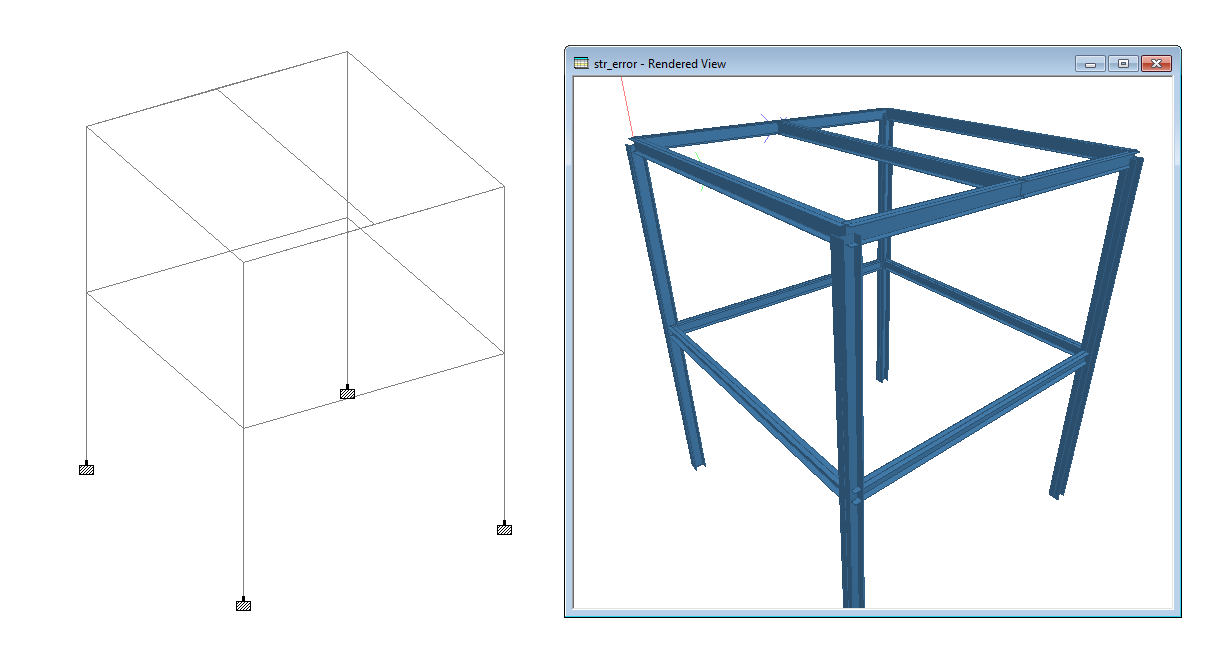

在建模阶段,对于习惯GUI操作的用户来说,总会出现一些误操作,结构模型存在的问题无法用肉眼判断,只有执行分析后才能发现。、
例如,图示简单框架结构,看起来没什么问题,执行内力分析,会发现某些节点的位移大的离谱。
这时,我们就需要用到STAAD.Pro 提供的检查功能来对结构进行差错。

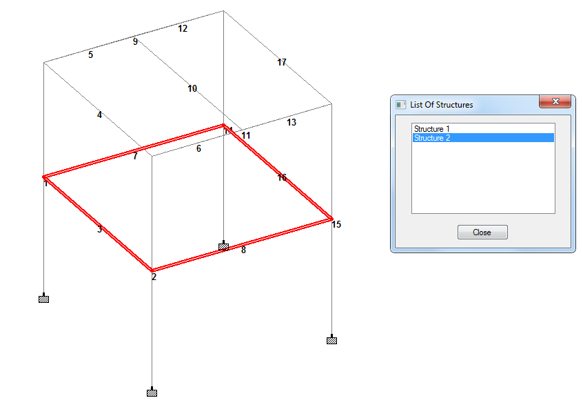

1.【Check Multiple Structures 】多个结构检查
点击菜单“【Tools】-> 【Check Multiple Structures 】”,弹出“List Of Structures”对话框,STAAD已经检查出,这个结构已经分成了两部分,点击名称可以高亮显示相应部分。
显然,在两部分的交接处没有共用的节点,我们需要将构件1,2,14,15分割成两部分,这样才能保证结构在连接处的连续性,也只有这样才能有效的传递荷载。

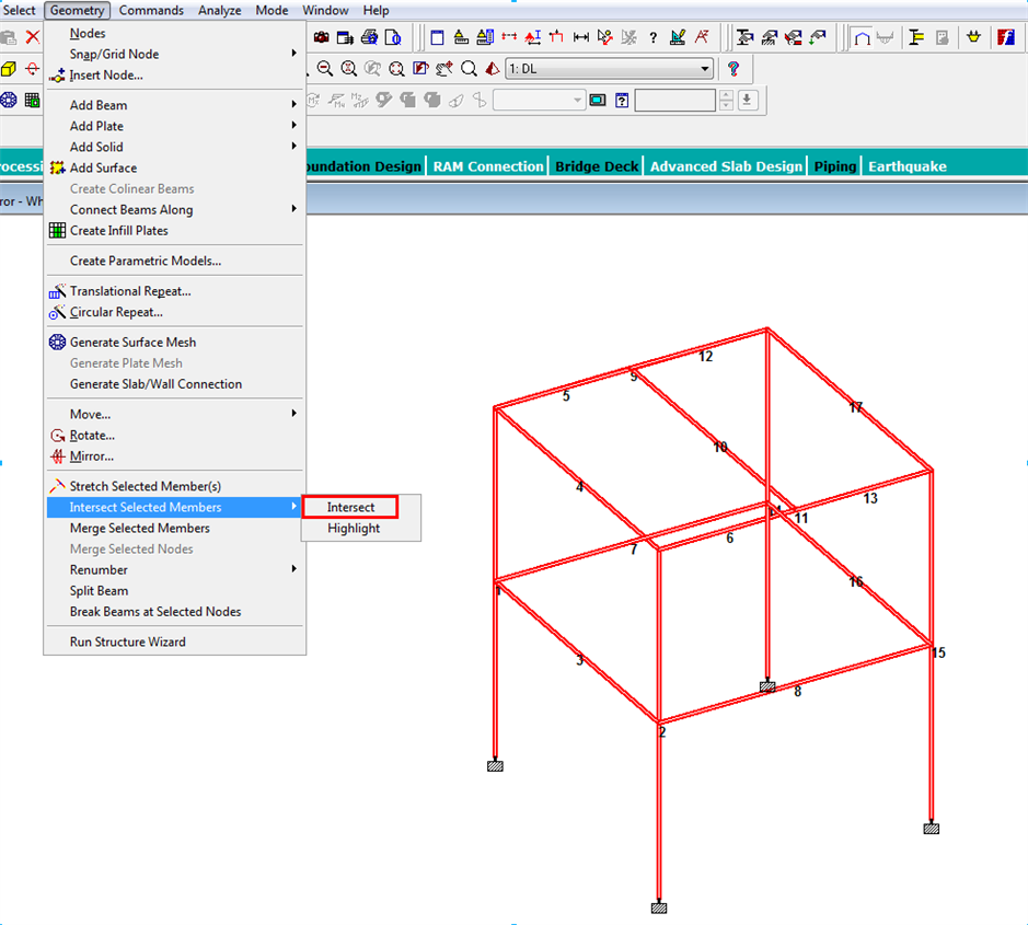

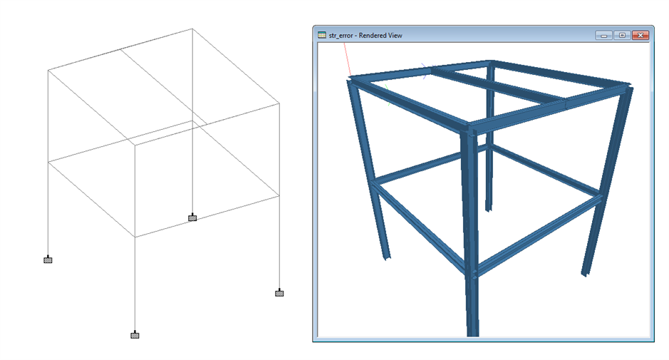

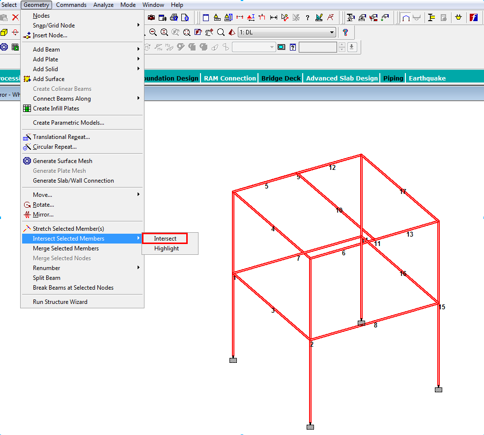

框选所有构件,点击“【Intersect Selected Members 】-> 【Highlight / Intersect】”,在跳出的对话框中“【Enter Tolerance】”值设为0,点击确定,提示生成4个新的构件。
再执行“【Check Multiple Structures 】”检查,发现只有结构1,问题解决。

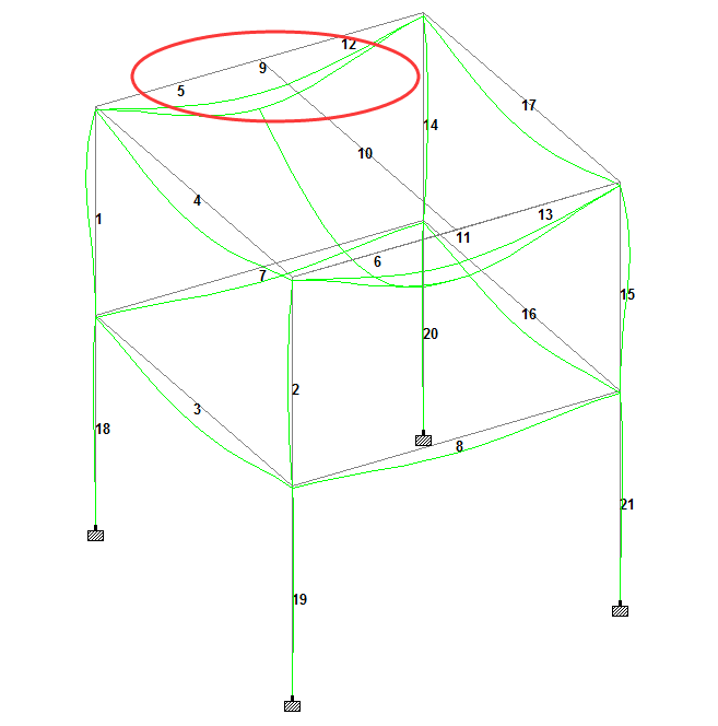

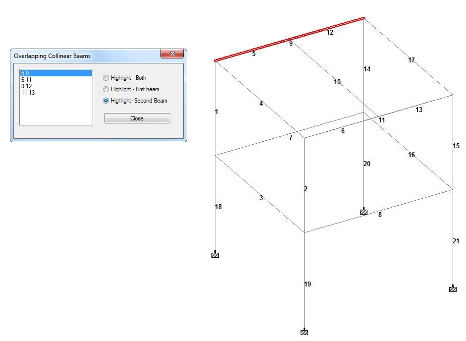

2.【Check Overlapping Collinear Members】重叠构件检查
再执行分析命令,然后进入后处理页面,点击查看位移,选择所有工况,我们发现图示红色圈起来的构件处位移有些奇怪,貌似有重复的构件。
回到前处理页面,点击菜单“【Tools】-> 【Check Overlapping Collinear Members】”,弹出“Overlapping Collinear Members”对话框,其中给出了有重叠现象的构件。
【解决方法】
选择“Highlight - Second Beam”,点击对话框中的“Close”按钮后,按键盘上的delete键将突显的部分删除,然后点击弹出对话框的“OK”按钮,问题解决。
