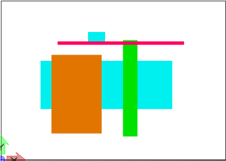

 Para este ejemplo, suponemos que ya tenemos el diseño en un modelo de hoja de tamaño A1 y llamado “Design”

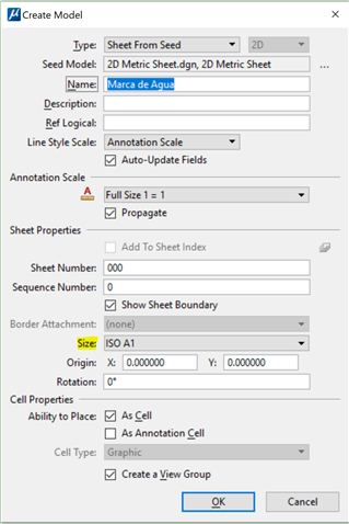

Luego procedemos a crear un modelo de hoja nuevo con el mismo tamaño (A1), este modelo nos va a servir para poner todos aquellos elementos que representaran la marca de agua. Este modelo lo llamo “Marca de Agua”

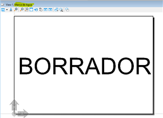

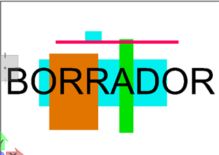

En el modelo “Marca de Agua” he creado un texto con la palabra “BORRADOR”

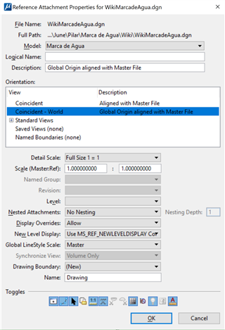

Volvemos al modelo “Design” y referenciamos al modelo “Marca de Agua”

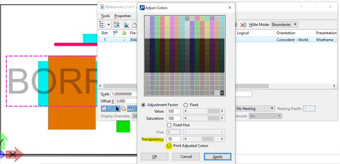

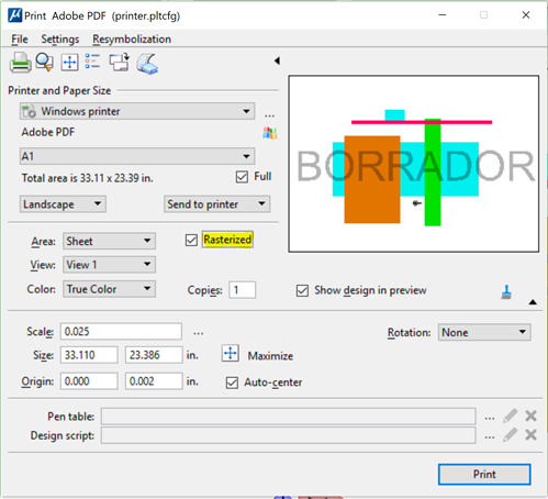

En el dialogo de referencias vamos a Ajustes>Ajustar colores y aplicamos la transparencia deseada y hacemos clic en la casilla “Imprimir colores ajustados”

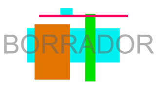

Una vez aplicado, vamos a el dialogo de impresión y hacemos clic en la casilla de “Rasterizar”, podemos visualizar como la transparencia se aplica en la vista previa.

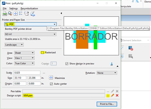

En el dado caso que no se desee usar la opción de “Rasterizar” en el dialogo de impresión, existe una forma de agregar la transparencia por medio de un guion de diseño.
En este caso, solo debemos de agregar el texto que aparecerá como una marca de agua (sin necesidad de referenciar)

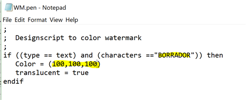

En el archivo WM.pen se deben de editar dos variables (adjunto en el artículo):
communities.bentley.com/.../WM.pen
Character: entre comillas (“) se escribe la palabra del texto exactamente igual a la que está en el modelo, ya que es sensible a mayúsculas.

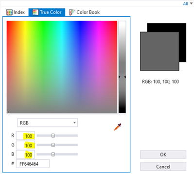

Color: Se elige el color de la marca de agua, según la definición de “True Color”.
Luego en el dialogo de impresión, se agrega el archivo pen en el campo de guion de diseño y debemos imprimir a con el controlador de impresión de PDF de Bentley para que la transparencia sea reconocida. Note que no es necesario la opción de “Rasterizar”
