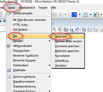

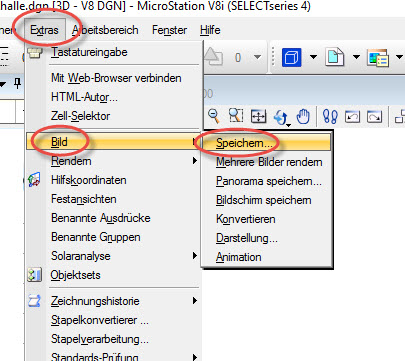

  1. Öffnen Sie die zu exportierende Datei
  2. Gehen Sie auf das Menü "Extras - Bild - speichern..."

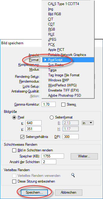

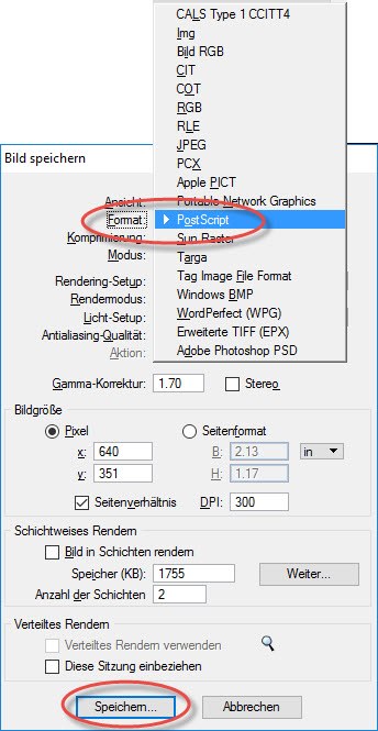

  3. Stellen Sie alle Optionen, wie gewünscht ein.

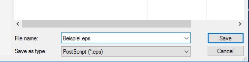

  4. Wählen Sie bei "Format" das Format "PostScript".
  5. Gehen Sie auf den Schalter "Speichern..."
  6. Wählen Sie einen Dateinamen und ein Verzeichnis für ihre *.eps Datei
