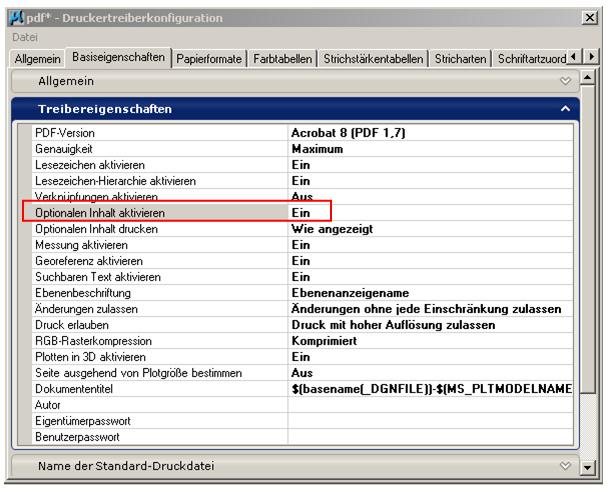

Wie können in einer PDF Datei Ebenen angezeigt werden, welche mit der MicroStation Druckfunktion erstellt wurde?
Lösung:
MicroStation -> Datei -> Drucken … -> die Druckdialogbox öffnet sich -> Datei -> Bentley Treiber auswählen -> pdf.pltcfg  auswählen -> Open-> die Druckerdialogbox ist offen -> Datei -> Druckertreiberkonfiguration bearbeiten -> Die Druckertreiberkonfigurationsdialogbox öffnet sich -> Basiseigenschaften -> Treibereigenschaften ->
Stellen Sie hier nun Optional Inhalt aktivieren = Ein
Nach dem Sie alles konfiguriert haben selektieren Sie Datei -> Speichern -> Datei -> Beenden ->
die Druckdialogbox ist offen -> Datei -> Druckertreiber Konfiguration neue laden.

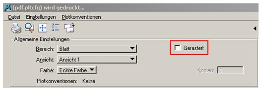

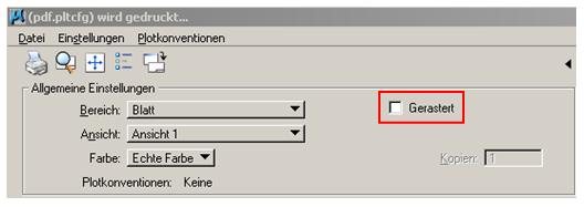

In der Druckerdialogbox darf nicht die Option Gerastert ausgewählt sein
