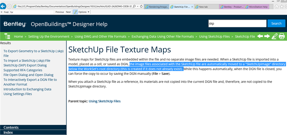

3DWarehouseでSketchupファイル(skp)を取り込んだ場合、jpgの材質が取り込まれているようですが、その材質の格納場所を教えてください。 3DWarehouseで3Dモデルは、 File>Import>3D Modeling File Types>SketchUp にて取り込んでいます。
【回答】
ドキュメントの中に記載されているように、、
SketchUpファイル(.skp)をインポートした後に
SketchUpファイルに関連付けられたイメージファイルは、
ワークセットのルートディレクトリの下の「SketchUpImage」ディレクトリに自動的に移動します。
(存在しない場合は、ディレクトリが作成されます)。
