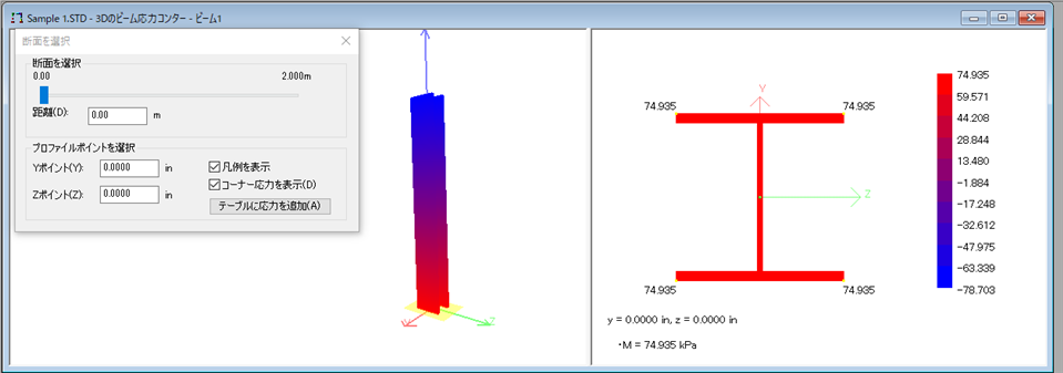

2.引張材として定義された部材に圧縮が発生することは、以下の2つのケースがあります
ケース1:メンバーに微小な引張が発生する場合

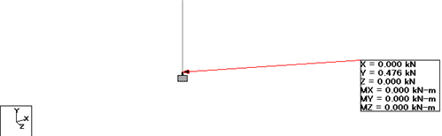

こちらのsample 1sample 2をダウンロードして、ご覧ください。Sample 1では、柱が引張材として定義され、自重のほか、天辺に0.5kNの引張力が作用されています。解析結果を確認していただくと、柱脚に圧縮が発生しております。また、Sample 2のように引張力を削除すると、柱脚の圧縮が消えます。
STAAD.Proのドキュメントでは、「圧縮が発生する場合、引張材が自動的に非アクティブになる」との記載がありますが、具体的には以下のメカニズムとなります。

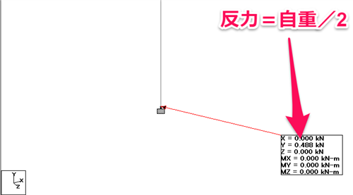

・引張材に圧縮が発生する場合:STAAD.Proは引張材をすぐに非アクティブ化し、メンバーに発生する荷重(自重も含めて)を両端ノードに伝達させ、計算を進めます。
・引張材に引張が発生する場合:通常通り引張材がアクティブになり、解析の対象となります。
Sample 2の反力を見ていただくと、メンバーの自重が0.97606kN(2メータのH200)になるところ、反力=0.48803kN(自重の半分)となります。理由として、メンバーが引張材と定義されても、メンバーに発生する荷重は両端に伝達されています。今回は自重を設定したため、自重の半分はノード1(柱脚)、残りの半分はノード2(天辺)に伝達されます。ノード2は自由になっているため、荷重が消え、反力が発生しません。そのため、サポートの反力は自重の半分となります。
一方、Sample 1では、微小ながら0.5kNの引張力が発生しているので、メンバーが有効化され、計算の対象となります。よって、サポートの反力=自重-引張力=0.97606-0.5=0.47606kNとなります。
そして、通常通りノード1に発生する圧縮(0.47606kN)が有効となり、圧縮応力=圧縮/断面積=0.47606kN/0.006353㎡=74.935kN/㎡が発生します。
このような現象は、メンバーの一端ではF1の引張力(Sample 1では0.5kN)、残りの一端ではF2の圧縮(Sample 1では0.97606kNの自重)が発生し、なおかつF1<F2という場合のみ発生します。
