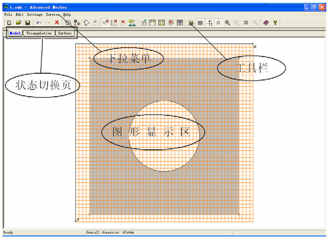

Mesher 界面由下拉菜单,工具条,状态切换页和图像显示区组成。

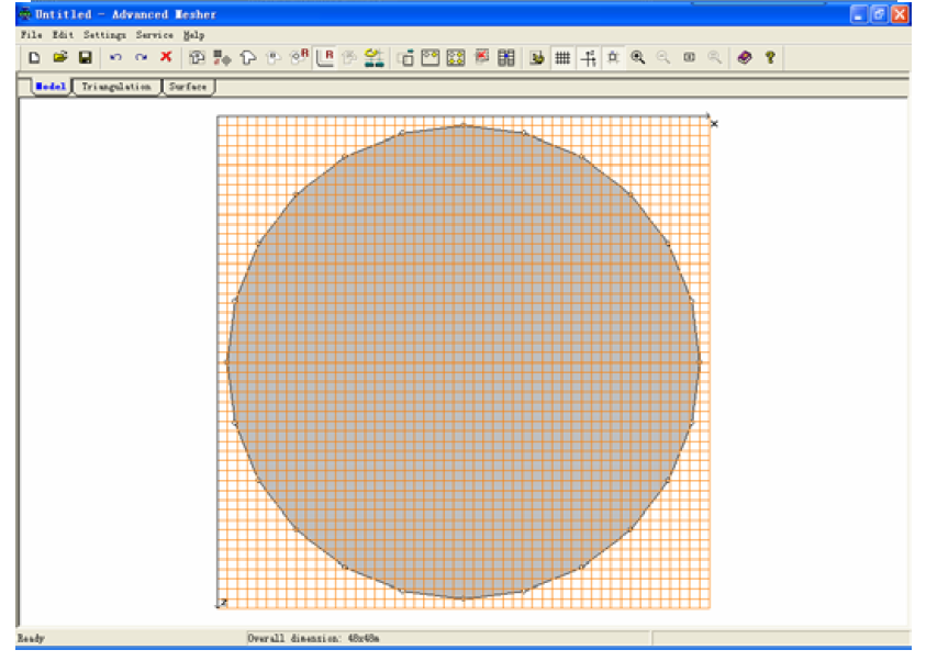

首先通过点击开始菜单程序中STAAD.PRO 程序组中的Mesher打开mesher 程序。点击工具栏上的 按钮,设置绘图范围,程序默认50mX50m;点击工具栏上的 按钮,设置网格密度,程序默认为1mX1m;点击工具栏上的 按钮,依次点击要绘图区域网格的四个角点,绘制50mX50m 矩形界面,最后以双击结束绘制;点击工具栏上的 按钮,对矩形截面倒角,设置倒角半径25m,依次点击图形的四个角点,生成圆形截面;在下拉菜单 settings 中选择preferences,选择other 页,可以设置圆周上自动生成节点的数目,结果如图。

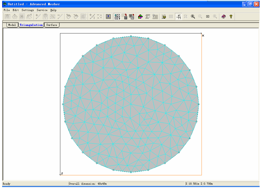

切换状态分项页从 Model 到Triangulation,对圆截面进行网格划分。
其次点击工具栏上的  按钮,选择划分方法为边界划分,基本单元的大小为5m,形式为三角板,然后确定;结果如图。

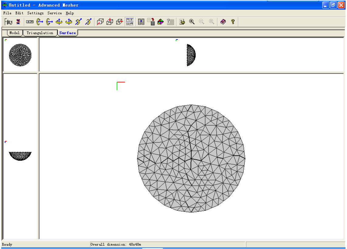

最后,切换状态分项页从 Triangulation 到Surface,利用公式给出图形节点平面外坐标,生成球壳模型。点击工具栏上的按钮,在弹的公式输入对话框中输入半球冠平面外坐标方程sqrt(25^2-(x-25)^2-(z-25)^2),确定结果如图。

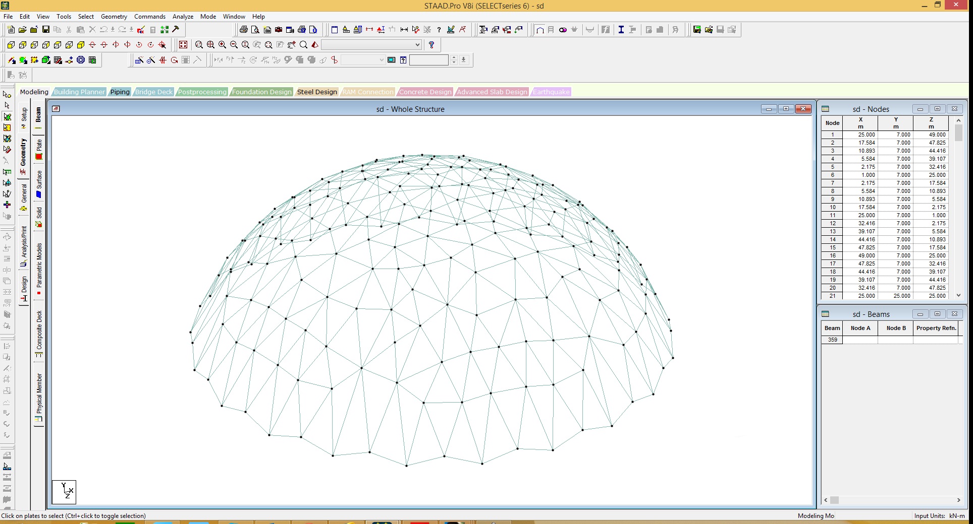

点击工具栏上的 按钮,把模型保存为staad 格式,用STAAD.Pro 打开,结果如上图。
